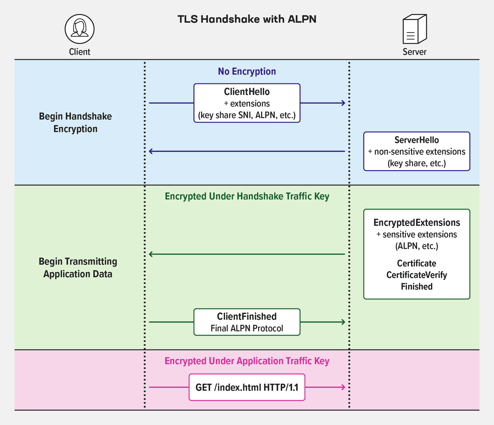

TLSハンドシェイクの強化
TLSを標的とする攻撃(例:ALPACA)が増加しています。エクスプロイトに対するプロアクティブな防御への継続的な取り組みの一環として、NGINXによるTLS接続の処理を強化しました。
Application-Layer Protocol Negotiation(ALPN)は、TLSハンドシェイクのオプション拡張です。クライアントとサーバーはTLSハンドシェイク時に、ハンドシェイクによって確立される暗号化セッションで使用するレイヤー7プロトコルを選択するためにALPNを使用します。ALPNの最も一般的なユースケースは、ブラウザとWebサーバーまたはアプリケーションサーバー間のセッションをHTTP/1.xからHTTP/2へアップグレードするためのネゴシエーションです。
NGINX Plusでは、クライアントがALPNを介して提示したプロトコルが、確立中のセッションのNGINX構成コンテキストと一致しない場合、TLSハンドシェイクを拒否するようになりました。たとえば、http{}コンテキストで定義された仮想サーバーにはHTTP用のALPNプロトコルIDが必要ですが、mail{}コンテキストの仮想サーバーにはSMTP、POP、またはIMAP用のプロトコルIDが必要です。
