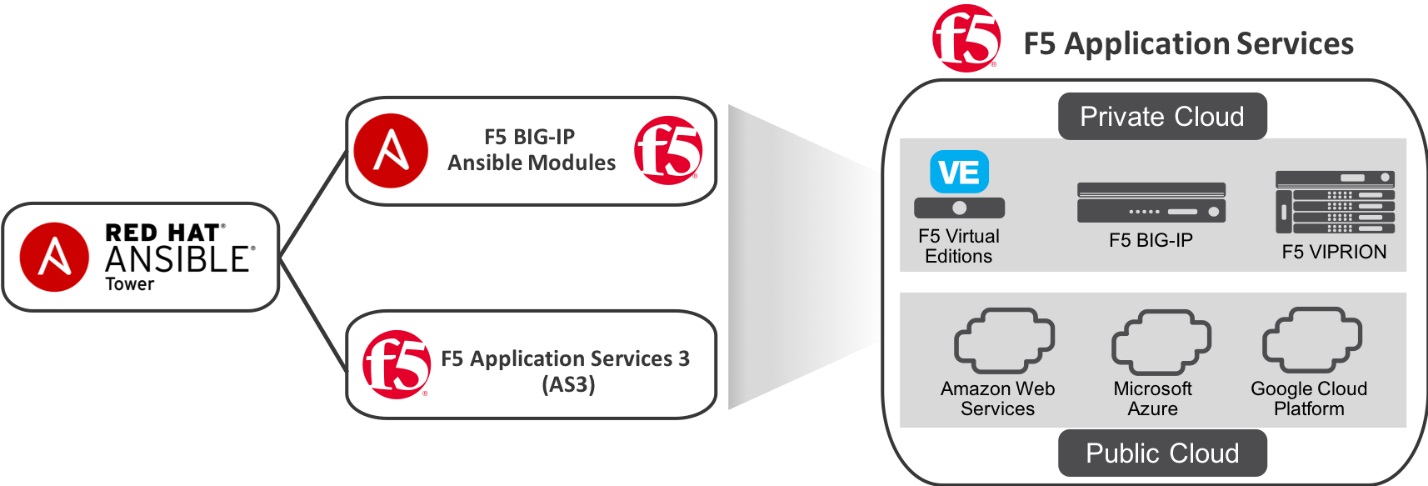

F5 AS3とRed Hat Ansible Automationの図
AnsibleとAS3を使用してF5 Application Servicesを構成するには、F5が開発したbigip_appsvcs_extensionモジュールまたはAnsibleのURIモジュールを使用できます。
Ansibleモジュールを使用してF5 App Servicesを構成するには、Ansibleオープンソースディストリビューションの一部として配布されている組み込みモジュールを使用できます。
