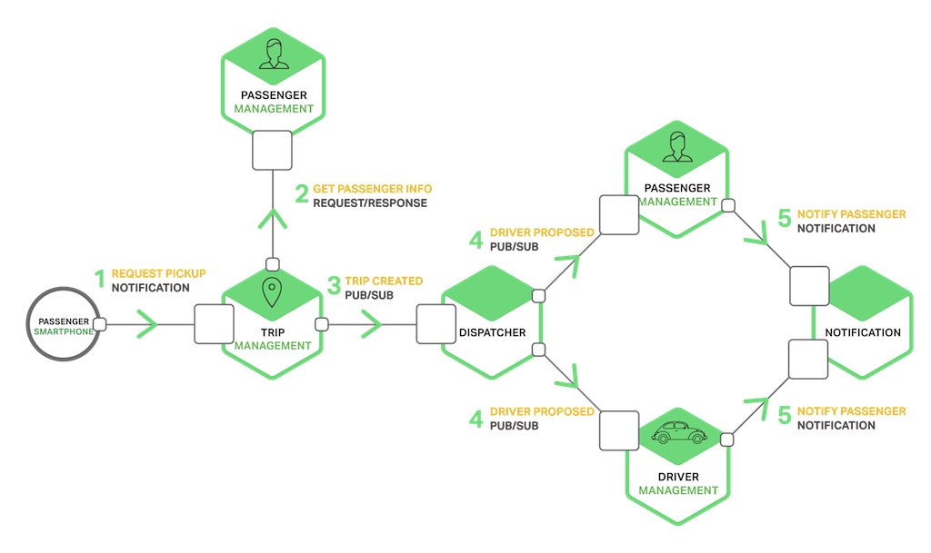

各サービスは通常、これらのやり取りの方式を組み合わせて使用します。単一のIPCメカニズムで十分なサービスもあれば、複数のIPCメカニズムを組み合わせる必要があるサービスもあります。次の図は、ユーザーが配車を依頼した際に、タクシー配車アプリケーション内のサービスがどのようにやり取りするかを示す一例です。
各サービスは、通知、リクエスト/レスポンス、パブリッシュ/サブスクライブを組み合わせて使用します。たとえば、乗客のスマートフォンはTrip Managementサービスに通知を送信して配車を依頼します。Trip Managementサービスは、リクエスト/レスポンスを使用してPassenger Serviceを呼び出し、乗客のアカウントが有効であることを確認します。続いて、Trip Managementサービスは乗車情報を作成し、パブリッシュ/サブスクライブを使用して、対応可能なドライバーを探すDispatcherなどの他のサービスに通知します。

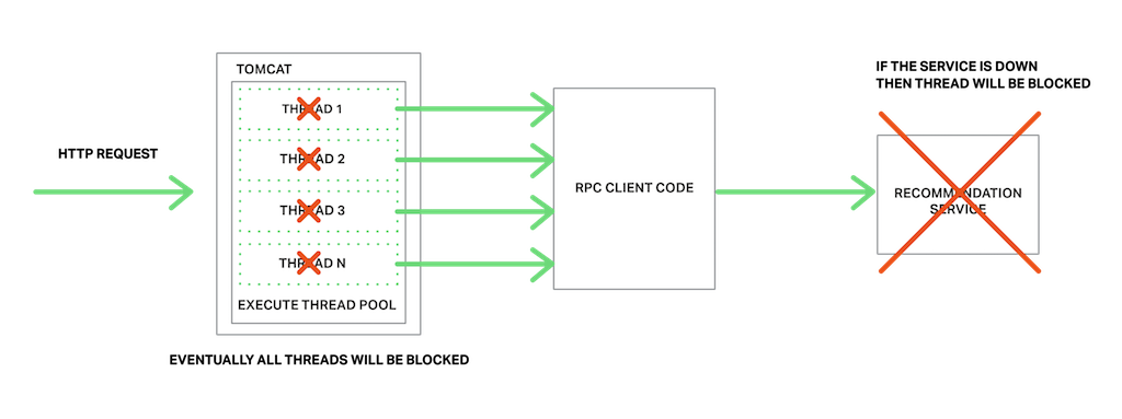

先のAPI Gatewayに関する記事<.htmla>でも説明したように、分散システムには常に部分障害のリスクがあります。クライアントとサービスは別々のプロセスであるため、サービスがクライアントのリクエストに適時に応答できない場合があります。障害やメンテナンスのためにサービスが停止している可能性もあります。また、サービスが過負荷状態にあり、リクエストへの応答が極端に遅くなっている可能性もあります。
たとえば、同記事の「商品詳細のシナリオ」を考えてみましょう。Recommendation Serviceが応答しないと仮定します。クライアントの実装が単純な場合、応答を待ち続けて無期限にブロックする可能性があります。これはユーザー体験を損なうだけでなく、多くのアプリケーションではスレッドなどの貴重なリソースを消費することにもなります。最終的には、次の図に示すように、ランタイムのスレッドが枯渇し、応答しなくなります。
マイクロサービスアプリは部分的な障害に対処できるように設計する必要があります。そうしないと、応答しないサービスを待ってクライアントがブロックした際に、ランタイムのスレッドが枯渇する可能性があります。

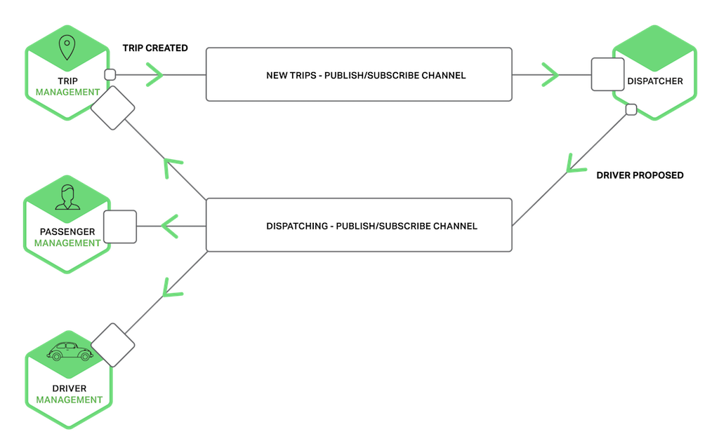

次の図は、タクシー配車アプリケーションでパブリッシュ/サブスクライブ型チャネルを使用する場合の一例を示しています。
タクシー配車アプリケーションのマイクロサービスは、ディスパッチャーと他のサービス間の通信にパブリッシュ/サブスクライブチャネルを使用します
Trip Managementサービスは、パブリッシュ/サブスクライブチャネルにTrip Createdメッセージを書き込むことで、Dispatcherなどの関連サービスに新しいTripを通知します。Dispatcherは対応可能なドライバーを見つけ、パブリッシュ/サブスクライブチャネルにDriver Proposedメッセージを書き込むことで、他のサービスに通知します。

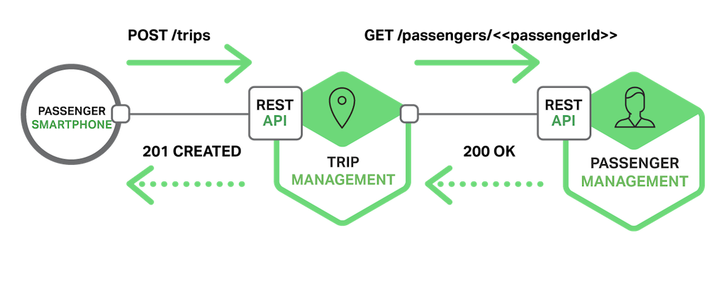

次の図は、タクシー配車アプリケーションでRESTを利用する方法の一例を示しています。
マイクロサービスベースのタクシー配車アプリで、乗客のスマートフォンがPOSTリクエストを送信し、配車管理マイクロサービスが乗客確認マイクロサービスへのGETリクエストに変換します。
乗客のスマートフォンは、Trip Managementサービスの/tripsリソースに対してPOSTリクエストを送信し、配車をリクエストします。この/tripsリソースへのリクエストを処理するため、Trip Managementサービスは、乗客の情報を取得するGETリクエストをPassenger Managementサービスに送信します。乗客に配車をリクエストする権限があることを確認した後、Trip Managementサービスは配車を作成し、201レスポンスをスマートフォンに返します。
