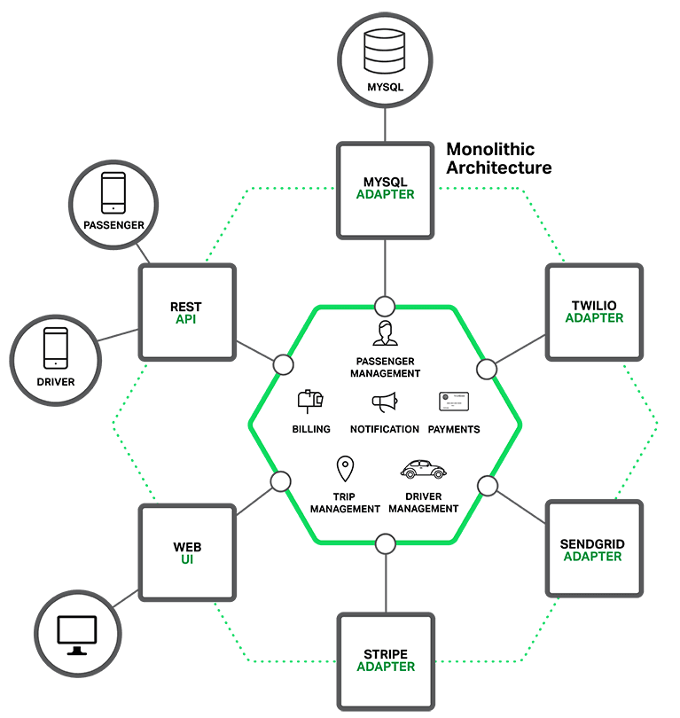

UberやHailoに対抗する、まったく新しいタクシー配車アプリケーションの構築を始めるとします。事前の打ち合わせと要件収集を終えたら、手動で、またはRails、Spring Boot、Play、Mavenに付属するジェネレーターを使用して、新しいプロジェクトを作成します。この新しいアプリケーションは、次の図のようなモジュール式の「ヘキサゴナルアーキテクチャ」を採用します。
サンプルのマイクロサービスアプリケーションの基盤として使用される、モジュール化されているものの依然としてモノリシックなアーキテクチャ
アプリケーションの中核にはビジネスロジックがあり、サービス、ドメインオブジェクト、イベントを定義するモジュールによって実装されています。その中核を取り囲むのは、外部と連携するアダプターです。アダプターの例としては、データベースアクセスコンポーネント、メッセージを生成および受信するメッセージングコンポーネント、APIを公開する、またはUIを実装するWebコンポーネントなどがあります。
論理的にはモジュール型のアーキテクチャを採用していますが、アプリケーションはモノリスとしてパッケージ化され、デプロイされます。実際の形式は、アプリケーションの言語とフレームワークによって異なります。たとえば、多くのJavaアプリケーションはWARファイルとしてパッケージ化され、TomcatやJettyなどのアプリケーションサーバーにデプロイされます。ほかのJavaアプリケーションは、自己完結型の実行可能JARとしてパッケージ化されます。同様に、RailsおよびNode.jsアプリケーションは、ディレクトリ階層としてパッケージ化されます。

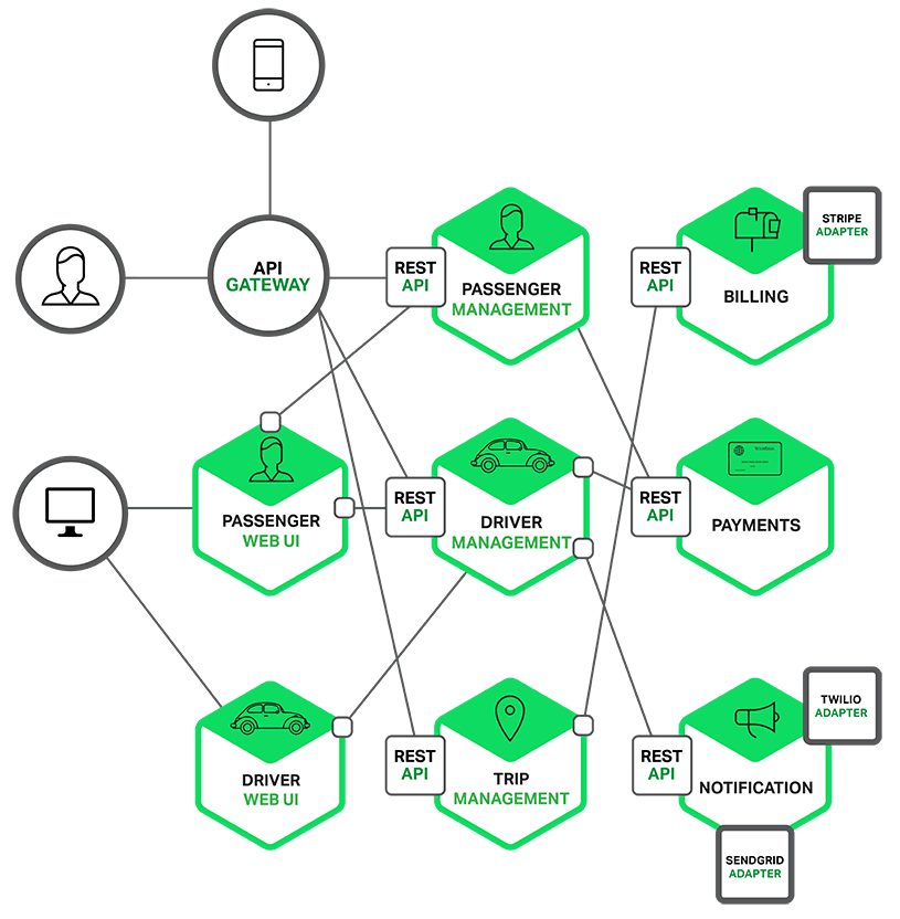

たとえば、前述のシステムを分割する方法の一例を次の図に示します。
各マイクロサービスがRESTful APIを提供する、配車アプリのサンプル用マイクロサービスアーキテクチャ
アプリケーションの各機能領域は、それぞれ独立したマイクロサービスとして実装されるようになりました。さらに、Webアプリケーションは、よりシンプルな複数のWebアプリケーションに分割されます(配車サービスの例では、乗客向けとドライバー向けなど)。これにより、特定のユーザー、デバイス、または専門的なユースケースに応じて、個別のエクスペリエンスを容易に展開できます。
各バックエンドサービスはREST APIを公開しており、ほとんどのサービスは他のサービスが提供するAPIを利用します。たとえば、Driver ManagementはNotificationサーバーを使用して、対応可能なドライバーに配車候補を通知します。UIサービスは、Webページをレンダリングするために他のサービスを呼び出します。また、サービス間で非同期のメッセージベース通信を使用する場合もあります。サービス間通信については、本シリーズの後半で詳しく説明します。
一部のREST APIは、ドライバーと乗客が使用するモバイルアプリにも公開されています。ただし、これらのアプリはバックエンドサービスに直接アクセスしません。代わりに、通信はAPI Gatewayと呼ばれる仲介機能を介して行われます。API Gatewayは、負荷分散、キャッシュ、アクセス制御、API使用量の計測、監視などを担い、NGINXを使用して効果的に実装できます。このシリーズの後続記事では、API Gatewayについて説明します。

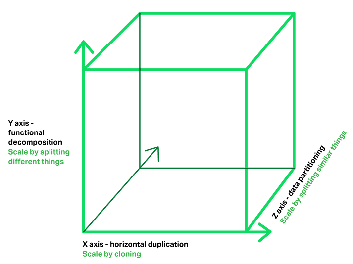

Y軸でマイクロサービスへの機能分割を示す「スケールキューブ」
マイクロサービスアーキテクチャパターンは、Scale CubeのY軸スケーリングに相当します。Scale Cubeは、優れた書籍『The Art of Scalability』で紹介されている、スケーラビリティの3次元モデルです。ほかの2つのスケーリング軸は、ロードバランサーの背後でアプリケーションの同一コピーを複数実行するX軸スケーリングと、リクエストの属性(行の主キーや顧客IDなど)を使用して特定のサーバーにリクエストをルーティングするZ軸スケーリング(データパーティショニング)です。
通常、アプリケーションでは3種類のスケーリングを組み合わせて使用します。Y軸スケーリングでは、このセクションの最初の図に示すように、アプリケーションをマイクロサービスに分割します。実行時には、X軸スケーリングにより、スループットと可用性を確保するため、各サービスの複数のインスタンスをロードバランサーの背後で実行します。アプリケーションによっては、Z軸スケーリングを使用してサービスを分割する場合もあります。次の図は、Amazon EC2上で実行されるDockerを使用してTrip Managementサービスをデプロイする方法の一例を示しています。

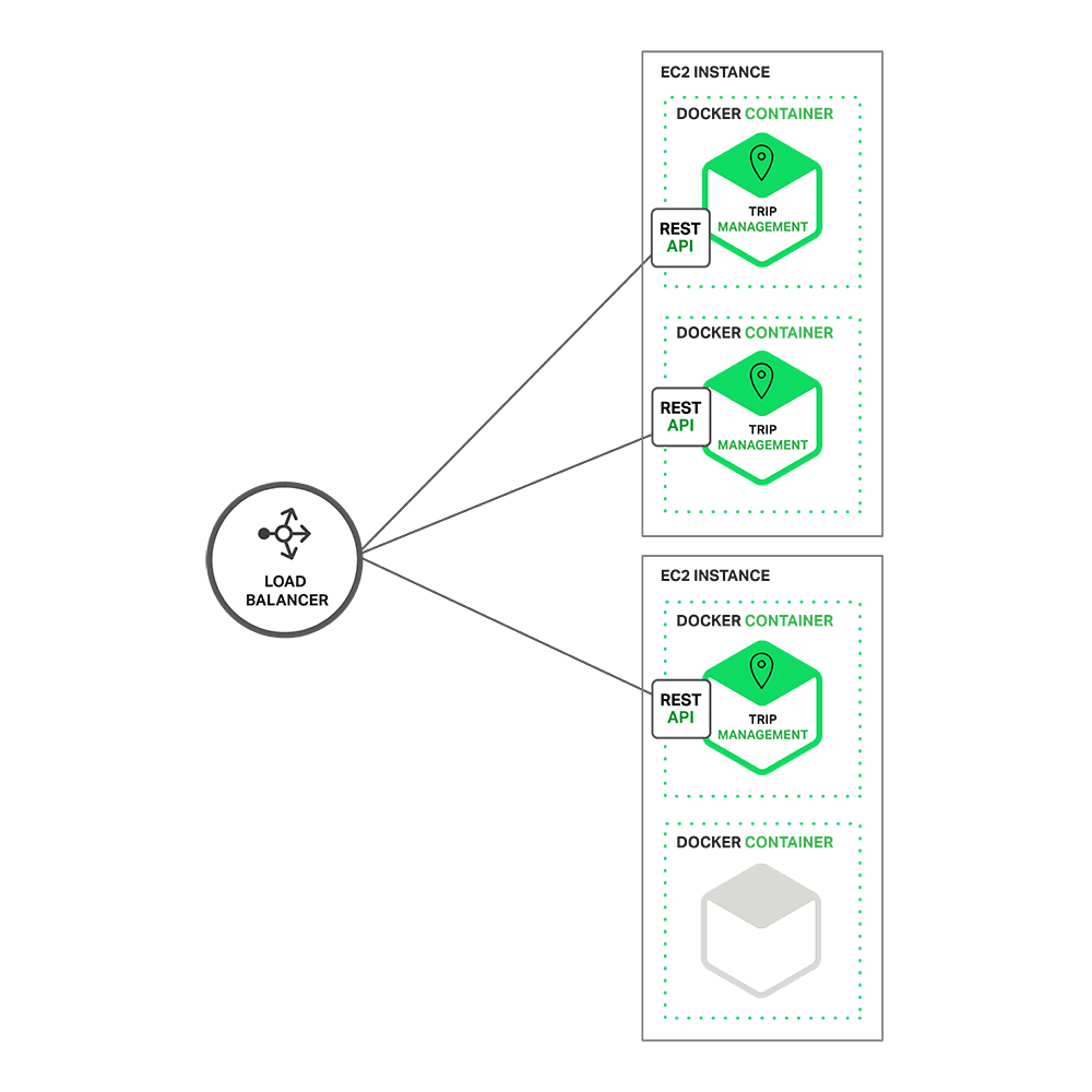

配車サービス向けのサンプルマイクロサービスアプリ。Dockerコンテナにデプロイされ、前段にロードバランサーが配置されています
実行時、Trip Managementサービスは複数のサービスインスタンスで構成されます。各サービスインスタンスはDockerコンテナです。高可用性を確保するため、これらのコンテナは複数のクラウドVM上で稼働します。サービスインスタンスの前段には、NGINXなどのロードバランサーが配置され、各インスタンスにリクエストを分散します。ロードバランサーは、キャッシュ、アクセス制御、APIメータリング、監視などの処理も担う場合があります。

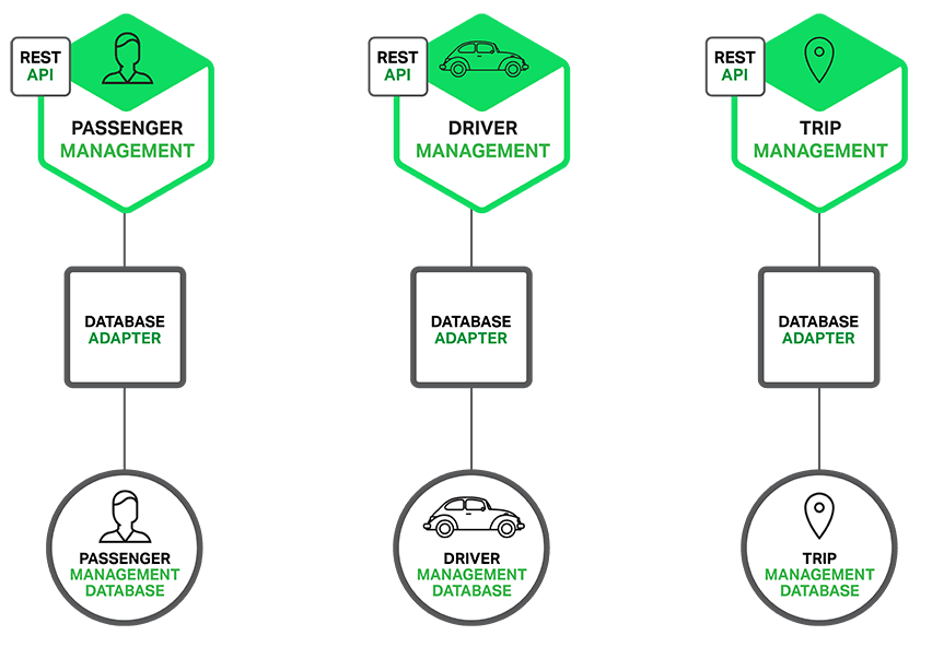

マイクロサービスアーキテクチャパターンは、アプリケーションとデータベースの関係に大きな影響を与えます。各サービスは、他のサービスと単一のデータベーススキーマを共有するのではなく、独自のデータベーススキーマを持ちます。このアプローチは、全社共通のデータモデルという考え方とは相いれない面があり、一部のデータが重複することも少なくありません。しかし、疎結合を確保できるため、マイクロサービスのメリットを得るには、サービスごとにデータベーススキーマを持つことが不可欠です。次の図は、サンプルアプリケーションのデータベースアーキテクチャを示しています。
配車サービスのサンプルマイクロサービスアプリケーションにおけるデータベースアーキテクチャ
各サービスには、それぞれ専用のデータベースがあります。さらに、各サービスは、そのニーズに最適な種類のデータベースを使用できます。これは、いわゆるポリグロット永続化アーキテクチャです。たとえば、乗車希望者の近くにいるドライバーを検索するDriver Managementでは、効率的な地理空間クエリをサポートするデータベースを使用する必要があります。
