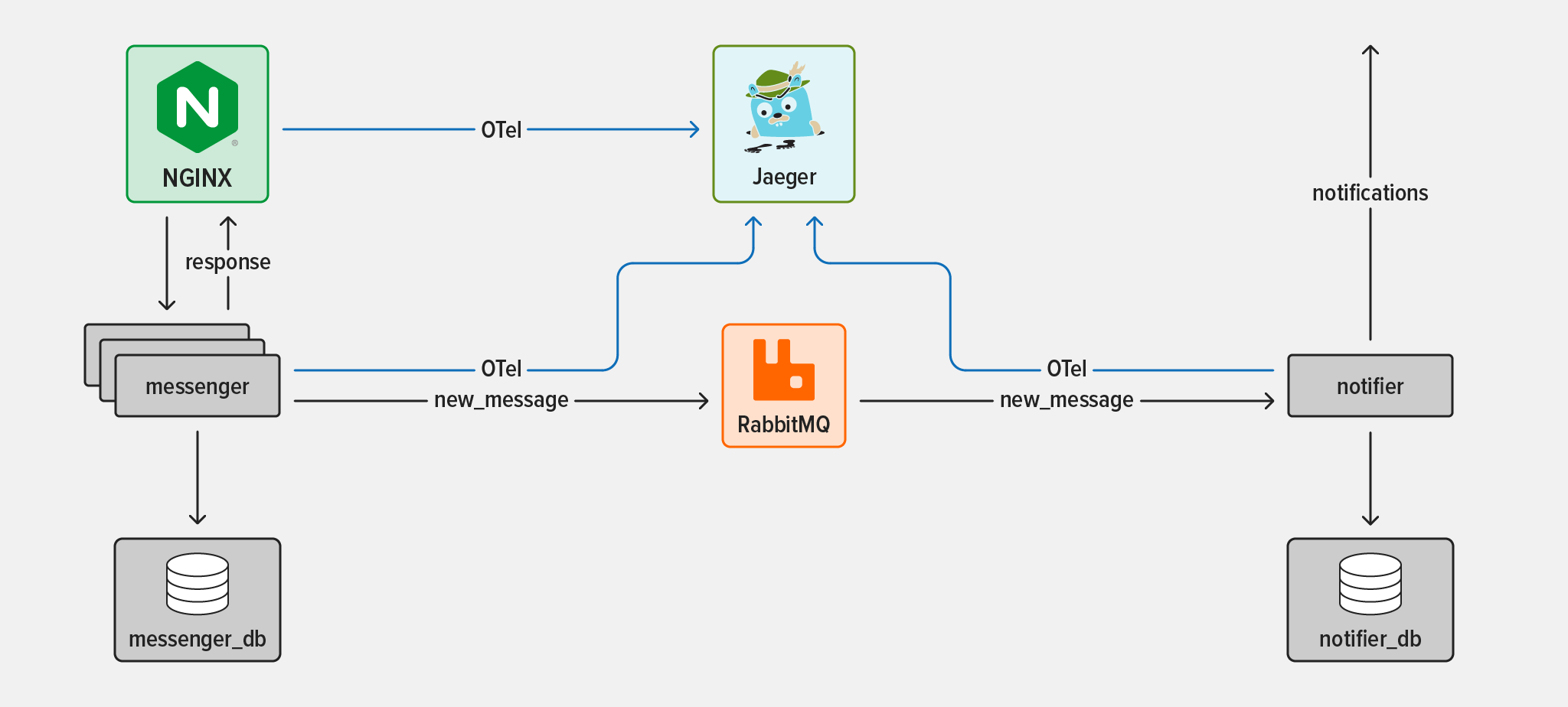

この図は、チュートリアルで使用されるマイクロサービスとその他の要素間の全体的なアーキテクチャとデータ フローを示しています。
チュートリアルで使用されるトポロジを示す図。2 つのマイクロサービス、NGINX、および RabbitMQ を含むメッセージング システムの OpenTelemetry トレースを示します。
2 つのマイクロサービスは次のとおりです。
サポート インフラストラクチャは次の 3 つです。
  • NGINX オープンソースメッセンジャーサービスとシステム全体へのエントリポイント
  • RabbitMQ – サービスが非同期通信できるようにする人気のオープンソースメッセージブローカー
  • Jaeger – システムのコンポーネントからテレメトリを収集して視覚化するオープンソースのエンドツーエンドの分散トレースシステム

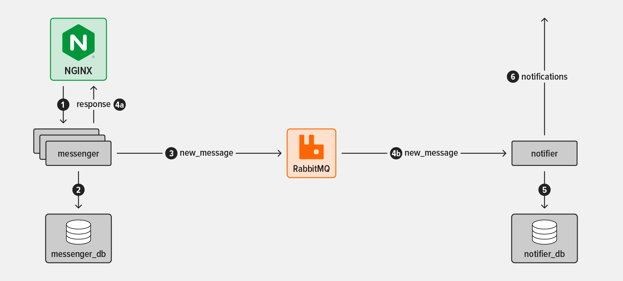

OTel をしばらく図から外して、追跡している一連のイベント、つまり、ユーザーが新しいチャット メッセージを送信し、受信者にその通知が届いたときに何が起こるかに集中することができます。
チュートリアルで使用されるメッセージング システムの情報の流れを示す図
フローは次のようになります。
  1. ユーザーがメッセンジャーサービスにメッセージを送信します。 NGINX リバース プロキシはメッセージを傍受し、メッセンジャーサービスの多数のインスタンスの 1 つに転送します。
  2. メッセンジャーサービスは新しいメッセージをデータベースに書き込みます。
  3. メッセンジャーサービスは、メッセージが送信されたことを示すために、 chat_queueと呼ばれる RabbitMQ メッセージ キューにイベントを生成します。 このイベントは一般的なものであり、特定のターゲットはありません。
  4. 同時に:
    • 4a. メッセンジャーサービスは、メッセージが正常に送信されたことを報告する応答を送信者に返します。
    • 4b. 通知サービスは、 chat_queue上の新しいイベントを認識し、それを消費します。
  5. 通知サービスは、新しいメッセージの受信者の通知設定をデータベースで確認します。
  6. 通知サービスは、受信者の優先方法を使用して 1 つまたは複数の通知を送信します (このチュートリアルでは、方法の選択肢は SMS と電子メールです)。

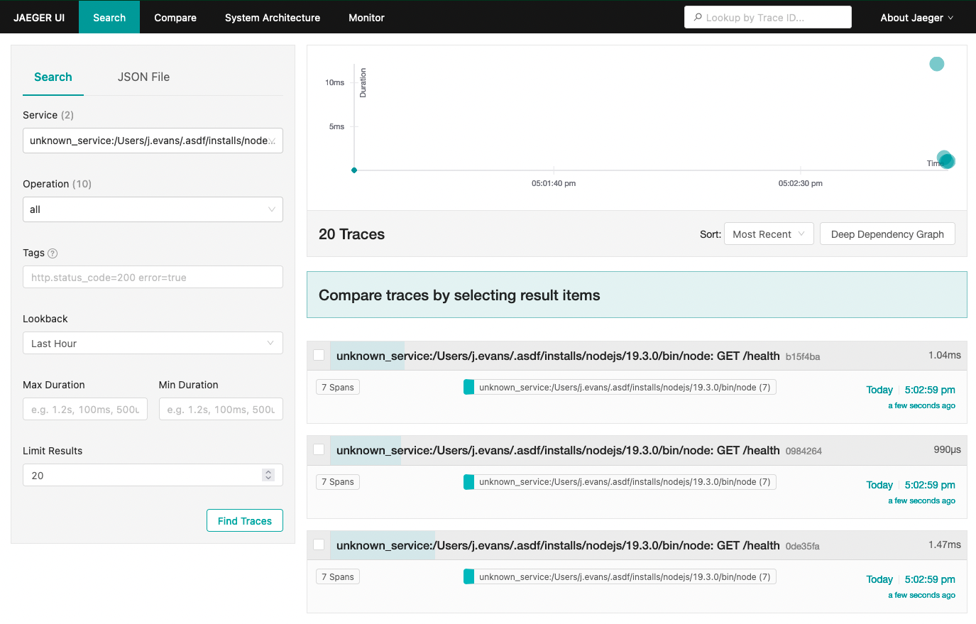

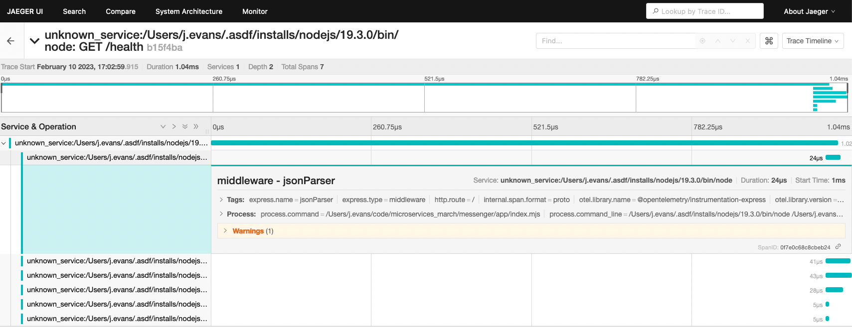

  5. ブラウザで、 http://localhost:16686の Jaeger UI にアクセスし、OTLP エクスポーターが期待どおりに動作していることを確認します。 タイトル バーの[検索]をクリックし、 [サービス]フィールドのドロップダウン メニューから、名前がunknown_serviceで始まるサービスを選択します。 [トレースの検索]ボタンをクリックします。
  6. ウィンドウの右側にあるトレースをクリックすると、その中のスパンのリストが表示されます。 各スパンは、トレースの一部として実行された操作(複数のサービスが関係する場合もあります)を説明します。 スクリーンショットのjsonParserスパンは、メッセンジャーサービスのリクエスト処理コードのjsonParser部分の実行にかかった時間を示しています。
    自動インストルメンテーションが変更されて正しいサービス名が表示される前の、unknown_service のスパンのリストを表示する Jaeger GUI のスクリーンショット
  7. ステップ 5 で説明したように、OTel SDK によってエクスポートされたサービスの名前 ( unknown_service ) には意味がありません。 これを修正するには、メッセンジャー ターミナルでCtrl+c を押してメッセンジャーサービスを停止します。 次に、さらにいくつかの Node.js パッケージをインストールします。

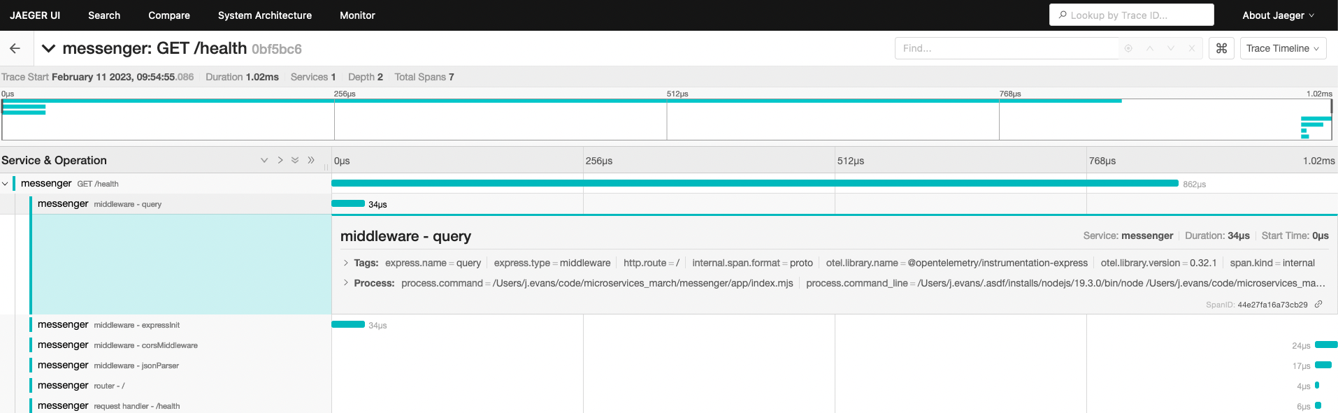

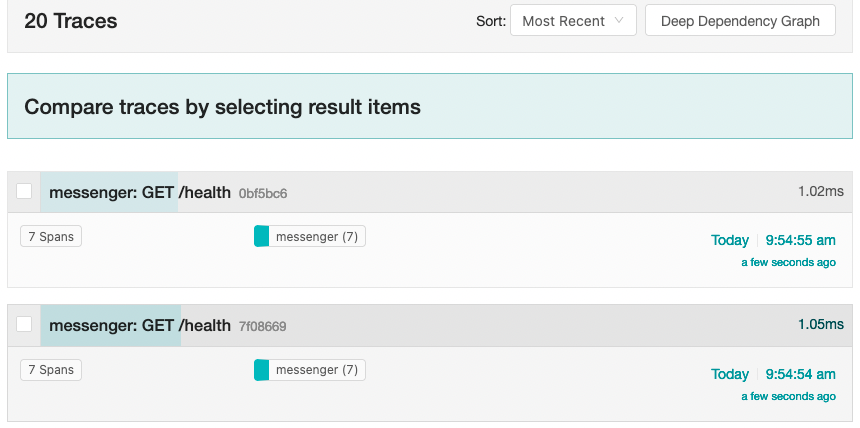

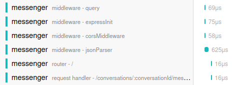

  12. [サービス] ドロップダウン メニューから[メッセンジャー]を選択し、 [トレースの検索]ボタンをクリックすると、メッセンジャーサービスから発生した最近のトレースがすべて表示されます (スクリーンショットには、20 個のうち最新の 2 個が表示されています)。
    メッセンジャー サービスの最新の 2 つのトレースを表示する Jaeger GUI のスクリーンショット
  13. トレースをクリックすると、その中のスパンが表示されます。 各スパンは、メッセンジャーサービスから発信されたものとして適切にタグ付けされます。
    単一のメッセンジャースパンの詳細を示す Jaeger GUI のスクリーンショット

  9. 約 10 秒待ってから、クライアント端末で通知サービスにヘルスチェック要求を送信します。 このサービスは、ポート 4000 でリッスンしているメッセンジャーサービスとの競合を防ぐために、ポート 5000 でリッスンしています。
    curl http://localhost:5000/health

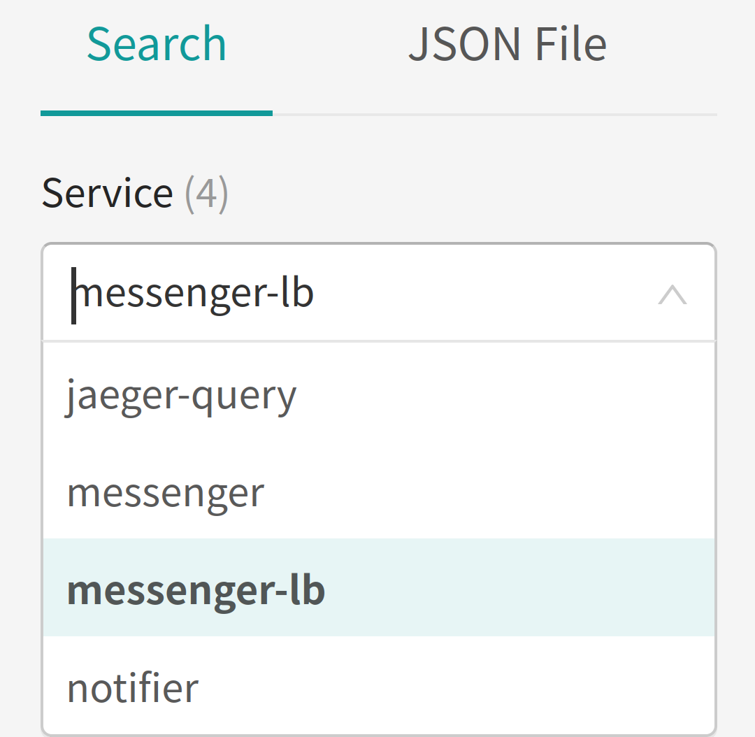

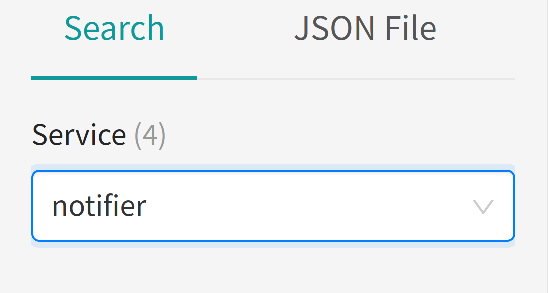

  10. ブラウザの Jaeger UI にnotifierという新しいサービスが表示されていることを確認します。
    スパンの詳細な検査に使用できるサービスのリストに通知機能を表示する Jaeger GUI のスクリーンショット

  8. ブラウザで、以前に開始したサービスとともに、新しいmessenger-lbサービスが Jaeger UI にリストされていることを確認します。 ブラウザで Jaeger UI を再読み込みする必要がある場合があります。
    スパンの詳細な検査に使用できるサービスのリストを表示する Jaeger GUI のスクリーンショット。messenger-lb も含まれるようになりました。

「アーキテクチャとユーザーフロー」では、ユーザーフローの段階について概説しましたが、要約すると次のようになります。
  1. ユーザーは別のユーザーにメッセージを送信して会話を開始します。
  2. NGINX リバース プロキシはメッセージを傍受し、メッセンジャーサービスに転送します。
  3. メッセンジャーサービスはメッセージをデータベースに書き込み、RabbitMQ を通じてイベントを送信します。
  4. 通知サービスはそのイベントを消費し、受信者 (2 番目のユーザー) の通知設定を検索し、優先方法で受信者に通知を送信します。

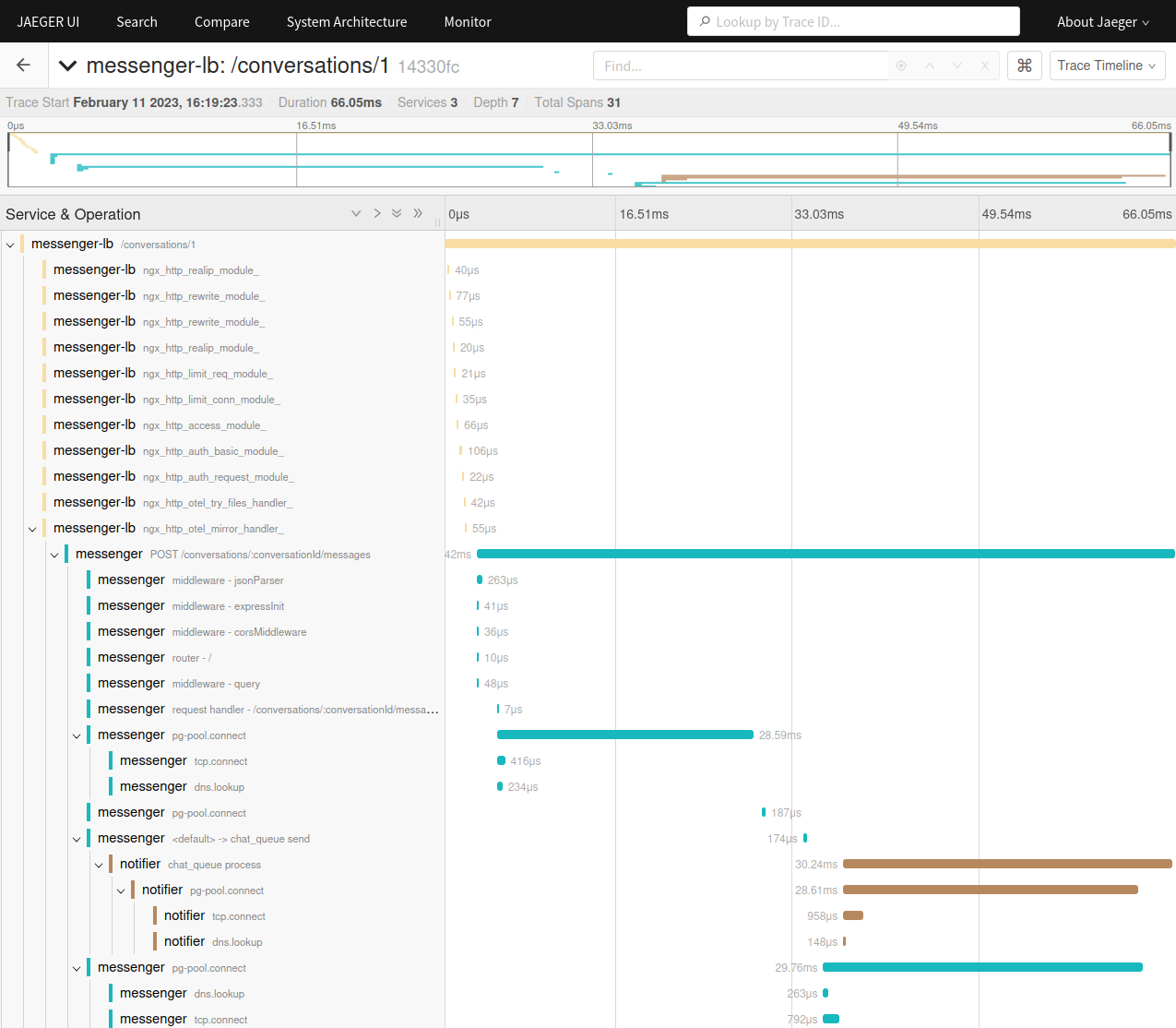

ブラウザで Jaeger UI を開き、 [サービス]ドロップダウン メニューからmessenger-lb を選択して、 [トレースの検索]ボタンをクリックします。 フローの最初から始まるトレースのリストが表示されます。 任意のトレースをクリックすると、次のスクリーンショットのようにその詳細が表示されます。
フロー内のスパンのセット全体を表示する Jaeger GUI のスクリーンショット

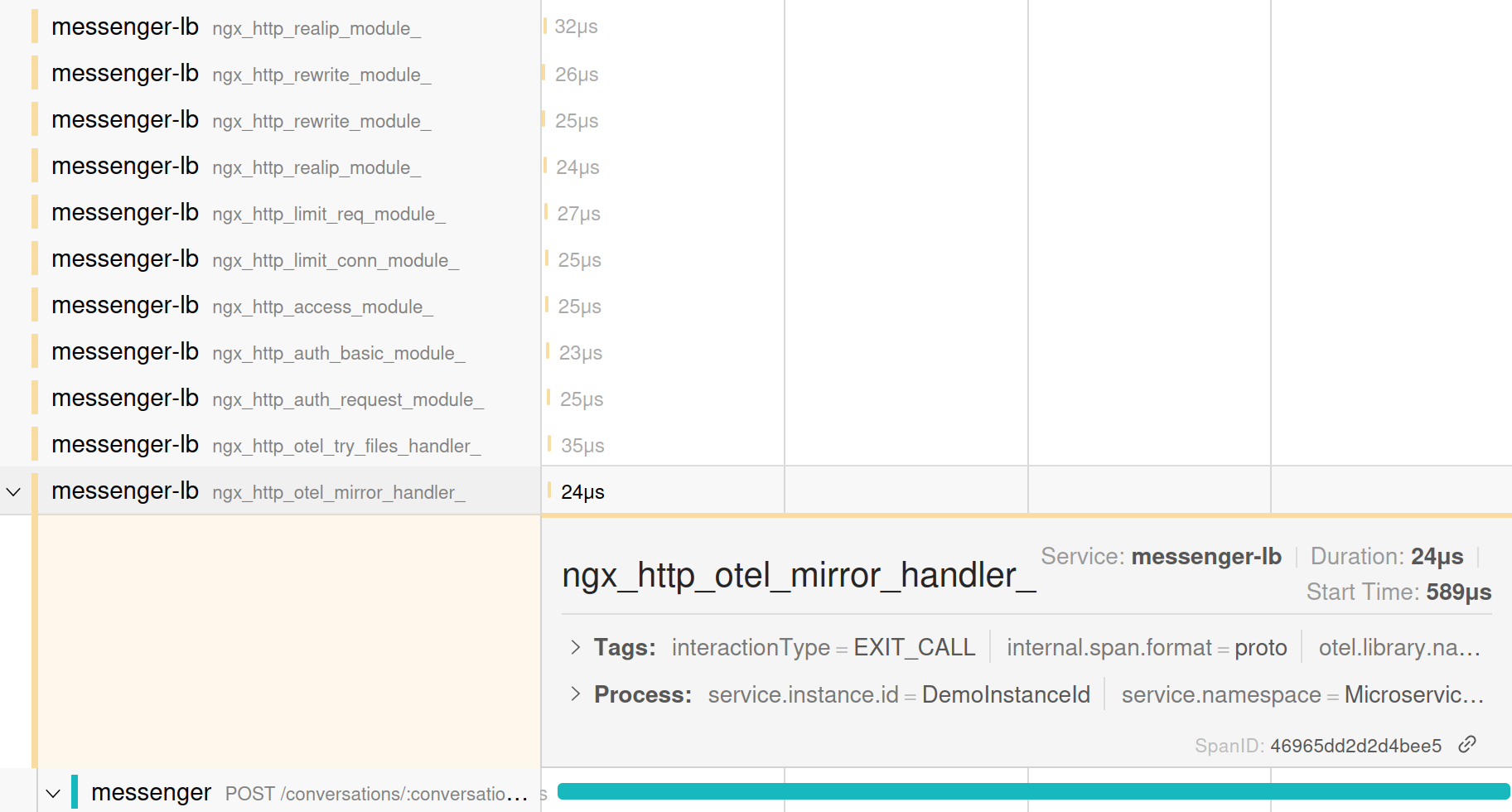

トレースのNGINX (messenger-lb) セクションを調べる
目標1: 新しいメッセージフローでリクエストが実行されるすべてのステップを確認する
親スパン内に 11 個の子スパンがある NGINX スパンから始めます。 現在の NGINX 構成は非常に単純なので、子スパンはあまり興味深いものではなく、NGINX リクエスト処理ライフサイクルの各ステップにかかる時間を示すだけです。 ただし、親スパン (一番最初のスパン) には、いくつか興味深い洞察が含まれています。
トレースの NGINX (messenger-lb) セクションの親スパンを表示する Jaeger GUI のスクリーンショット
  • タグの下に次の属性が表示されます。
    • http.methodフィールド – POST ( REST用語では作成を意味します)
    • http.status_codeフィールド –201 (作成が成功したことを示します)
    • http.targetフィールド – conversations/1/messages(メッセージエンドポイント)
    これら 3 つの情報を総合すると、次のことがわかります。 「 POSTリクエストが/conversations/1/messagesに送信され、応答が201(正常に作成されました)”。 これは、「アーキテクチャとユーザーフロー」のステップ 1 と 4a に対応します。
  • Processwebengine.nameフィールドに、これがリクエストの NGINX 部分であることが示されます。
さらに、 messengernotifierのスパンはmessenger-lb conversations/1スパン内にネストされているため ( 「トレースの読み取り準備」のスクリーンショットに示されているように)、NGINX リバース プロキシ経由でメッセンジャーサービスに送信されたリクエストが、フロー内のすべての予想されるコンポーネントにヒットしたことがわかります。
この情報は、NGINX リバース プロキシがフローの一部であったことがわかるため、目的を満たしています。

messenger-lbというラベルの付いたスパンのリストで、最新のスパン (リストの一番下にあります) を見て、リクエストの NGINX 部分にかかった時間を確認します。 スクリーンショットでは、スパンは 589 マイクロ秒 (µs) で始まり、24 µs 続きました。つまり、リバース プロキシ操作全体はわずか 613 µs、つまり約 0.6 ミリ秒 (ms) しかかかりませんでした。 (もちろん、チュートリアルを自分で実行した場合、正確な値は異なります。)
トレースの NGINX (messenger-lb) セクションのスパンを表示する Jaeger GUI のスクリーンショット
このような設定では、ほとんどの場合、値は他の測定値と比較してのみ有用であり、システムによって異なります。 ただし、この場合、この操作の長さが 5 秒に近づく危険性は明らかにありません。
この情報は、NGINX 操作に 5 秒近くかかっていないことがわかるため、目的を満たしています。 フロー内に非常に遅い操作がある場合、それは後で実行されるはずです。

トレースのメッセンジャーサービス セクションには、さらに 11 個のスパンが含まれています。 繰り返しになりますが、子スパンのほとんどは、Express フレームワークがリクエストを処理するときに使用する基本的な手順に関するものであり、あまり興味深いものではありません。 ただし、親スパン (一番最初のスパン) にも、興味深い洞察が含まれています。
トレースのメッセンジャー セクションに親スパンを表示する Jaeger GUI のスクリーンショット

次のスクリーンショットに示されているように、トレースのメッセンジャー部分は 1.28 ミリ秒で始まり、36.28 ミリ秒で終了し、全体の時間は 35 ミリ秒でした。 その時間のほとんどは、JSON の解析 (ミドルウェア- jsonParser ) と、さらに長い時間、データベースへの接続 ( pg-pool.connectおよびtcp.connect ) に費やされました。
メッセージの書き込みプロセス中に複数の SQL クエリも実行されることを考えると、これは理にかなっています。 つまり、これらのクエリのタイミングをキャプチャするために、自動インストルメンテーション構成を拡張する必要があることを意味します。 (チュートリアルではこの追加のインストルメンテーションは示されていませんが、チャレンジ 4 では、データベース クエリをラップするために使用できるスパンを手動で作成します。)
トレースのメッセンジャーセクションのスパンとその所要時間を示す Jaeger GUI のスクリーンショット
この情報は、メッセンジャーの操作に 5 秒近くかからないことを示しているため、目標を満たしています。 フロー内に非常に遅い操作がある場合、それは後で実行されるはずです。

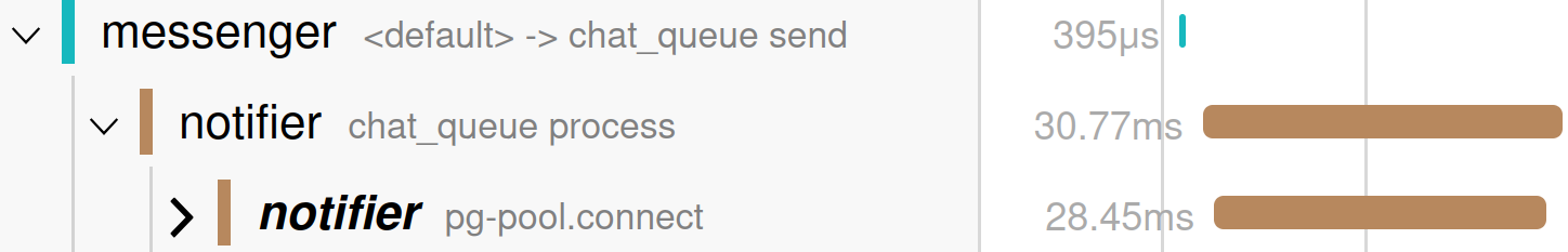

通知サービス スパンの全体的なタイミングを見ると、リクエストがフローの通知セクションで 30.77 ミリ秒を費やしたことがわかります。 ただし、フロー全体 (受信者への通知の送信) の「終了」を通知するスパンがないため、フローのこのセクションの合計タイミングや操作の全体的な完了時間を特定することはできません。
目標3: 通知サービスがメッセンジャーサービスによって送信されたイベントを読み取るのにかかる時間を確認する

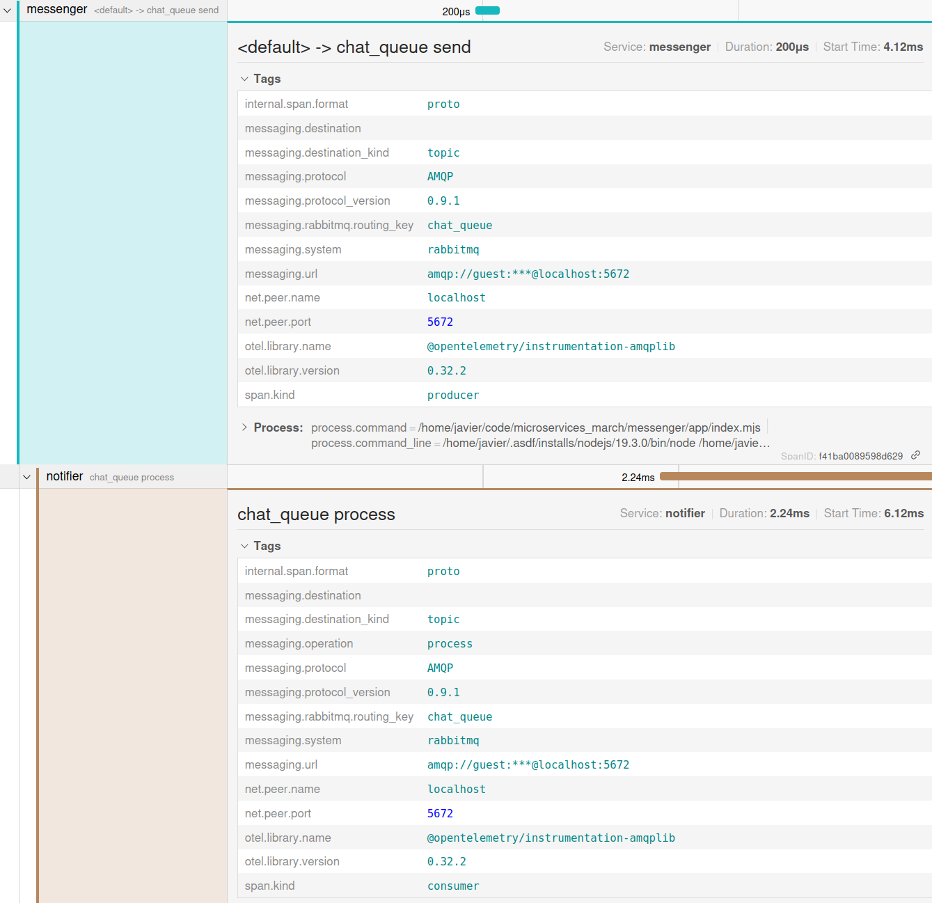

ただし、通知サービスのchat_queueプロセススパンは、メッセンジャーサービスのchat_queue送信スパンが 4.12 ミリ秒で開始されてから 2 ミリ秒後に、6.12 ミリ秒で開始されたことがわかります。
メッセンジャー サービスによって送信されたイベントを通知サービスが消費していることを示す Jaeger GUI のスクリーンショット
この目標は、通知機能メッセンジャーサービスによって送信されてから 2 ミリ秒後にイベントを消費したことがわかっているため達成されます。 目標 2 とは異なり、この目標を達成するには、イベントが完全に処理されたかどうか、またはそれにかかった時間を知る必要はありません。

不要なスパンを削除する
  1. 好みのテキスト エディターで、メッセンジャーリポジトリのappディレクトリにあるtracing.mjsファイルを開き、上部のインポート ステートメントのリストの最後に次のコードを追加します。
    const IGNORED_EXPRESS_SPANS = new Set([  "middleware - expressInit",
      "middleware - corsMiddleware",
    これは、次の Jaeger UI のスクリーンショットに示されているスパンのリストから派生したスパン名のセットを定義します。このスパン名のセットは、このフローに有用な情報を提供しないため、トレースから省略されます。 スクリーンショットにリストされている他のスパンも不要であると判断し、それらをIGNORED_EXPRESS_SPANSのリストに追加することもできます。

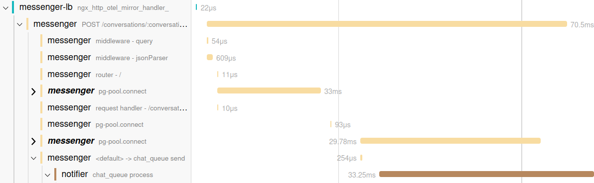

  5. Jaeger UI でメッセンジャースパンを再確認します。 expressInitcorsMiddleware の2 つのミドルウェアスパンは表示されなくなりました (チャレンジ 3 のトレースのメッセンジャー セクションを調べる目標 2のスクリーンショットと比較できます)。
    インストルメンテーションを変更してトレースから 2 つのスパンを除外した後、トレースに 2 つのスパンが含まれなくなったことを示す Jaeger GUI のスクリーンショット

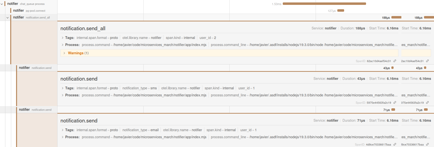

カスタムスパンを設定する
このセクションでは、初めてアプリケーション コードに触れます。 自動インストルメンテーションでは、アプリケーションを変更することなく大量の情報が生成されますが、特定のビジネス ロジックをインストルメント化することによってのみ、一部の洞察が得られます。
インストルメント化している新しいメッセージ フローの場合、この例としては、メッセージの受信者への通知の送信のトレースが挙げられます。

    新しいコードは次のことを行います。
    1. OTel トレースと対話するためのグローバル オブジェクトであるトレーサーを取得します。
    2. notification.send_allという新しい親スパンを開始し、メッセージの送信者を識別するためにuser_id属性を設定します。
    3. 受信者の通知設定が列挙されるループに入り、 notification.send_allの下にnotification.sendという新しい子スパンが作成されます。 通知ごとに新しいスパンが生成されます。
    4. 子スパンにさらに属性を設定します:
      • notification_typeSMSまたはメールのいずれか
      • user_id – 通知を受信するユーザーのID
    5. 各子notification.sendスパンを順番に閉じます。
    6. notification.send_allスパンを閉じます。
    親スパンを設定すると、ユーザーの通知設定が検出されない場合でも、各「通知の送信」操作が報告されることが保証されます。
  3. 通知ターミナルで、 Ctrl + cを押して通知サービスを停止します。 次に再起動します。
    ^cnode --import ./tracing.mjs index.mjs
  4. 約 10 秒待ってから、クライアント端末で新しいメッセージを送信します。
    curl -X POST \	-H "User-Id: 2" \
    	-H "Content-Type: application/json" \
    	-d '{"content": "This is the second message"}' \
    	'http://localhost:8085/conversations/1/messages'
  5. Jaeger UI で通知スパンを再確認します。親スパンと 2 つの子スパンが表示され、それぞれに「通知の送信」操作があります。
    通知サービスのコードに 3 つの新しいスパンを定義した結果を示す Jaeger GUI のスクリーンショット
新しいメッセージ フロー中にリクエストが実行するすべてのステップを確認できるため、最初の目標と 2 番目の目標を完全に達成できるようになりました。 各スパンのタイミングにより、これらのステップ間の遅延が明らかになります。
メッセンジャーと通知機能が同じイベントを処理していることを確認する
フローを完全に把握するために必要なものがもう 1 つあります。 通知サービスによって処理されているイベントは、実際にはメッセンジャーサービスによって送信されたイベントですか?
2 つのトレースを接続するために明示的な変更を加える必要はありませんが、自動インストルメンテーションの魔法を盲目的に信頼することも望ましくありません。
これを念頭に置いて、NGINX サービスで開始されるトレースが通知サービスによって使用されるトレースと実際に同じである (同じトレース ID を持つ) ことを確認するための簡単なデバッグ コードを追加します。

  5. メッセンジャーおよび通知サービスのログを確認します。 メッセンジャーサービスのログには、メッセージのトレース ID を報告する次のような行が含まれます (チュートリアルを実行すると、実際の ID は異なります)。
    TRACE_ID:  29377a9b546c50be629c8e64409bbfb5
  6. 同様に、通知サービス ログは次のような出力でトレース ID を報告します。
    _spanContext: {
      traceId: '29377a9b546c50be629c8e64409bbfb5',
      spanId: 'a94e9462a39e6dbf',
      traceFlags: 1,
      traceState: undefined
  7. コンソールではトレース ID が一致していますが、最後のステップとして、Jaeger UI のトレース ID と比較することができます。関連するトレース ID エンドポイント (実際のエンドポイントは異なりますが、この例ではhttp://localhost:16686/trace/29377a9b546c50be629c8e64409bbfb5です) で UI を開き、トレース全体を表示します。 イェーガーの追跡により次のことが確認されました:
    • メッセンジャーサービスの AMQP 自動インストルメンテーションは、イベントがディスパッチされたときに、このトレース ID をメタデータの一部として追加します。
    • 通知サービス内の AMQP 自動インストルメンテーションでは、そのメタデータを期待し、トレース コンテキストを適切に設定します。
注記: 実際の運用システムでは、フローが期待どおりに動作していることを確認したら、このセクションで追加したコードを削除します。
