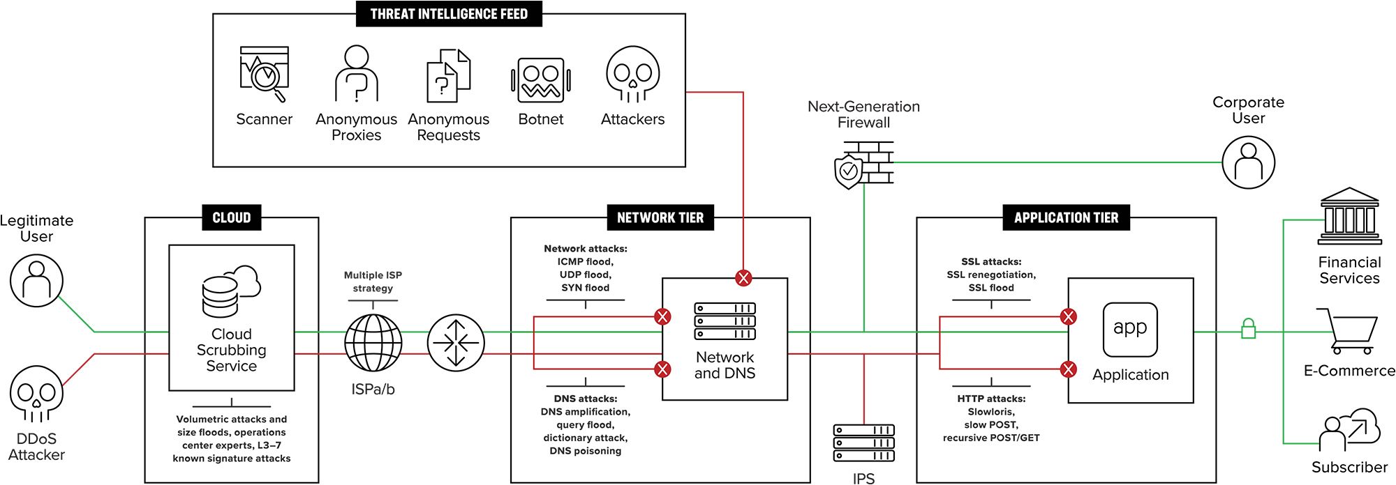

Cloudbasierte DDoS-Abwehr
Die Verlagerung der DDoS-Abwehr in die Cloud oder auf eine Hybridlösung trägt dazu bei, Effizienz, Skalierbarkeit und Wirksamkeit zu steigern. Einige cloudbasierte Lösungen lassen sich in lokale Lösungen integrieren. Cloudbasierte Lösungen zur DDoS-Abwehr nutzen Cloud-Delivery-Netzwerke, kurz CDNs.
- Anycast-Routing verteilt den Datenverkehr auf das nächstgelegene Rechenzentrum, das ihn verarbeiten kann. Dazu wird dasselbe Netzwerk an verschiedenen Stellen im Netz bekannt gegeben, um die Übertragungszeit zu diesem Netzwerk zu verkürzen. Wenn ein CDN-Netzwerk Anycast-Routing nutzt, verteilt es den Datenverkehr strategischer. Dadurch vergrößert sich die Angriffsfläche des empfangenden Netzwerks, und große Datenverkehrsmengen lassen sich auf mehr Rechenzentren umleiten.
- Traffic-Scrubbing-Center sind Rechenzentren, die darauf ausgelegt sind, schädlichen von legitimem Datenverkehr zu trennen. Sie dienen der Abwehr von DDoS-Angriffen, indem sie den Angriffsverkehr herausfiltern und den bereinigten Datenverkehr an die Server des Kunden weiterleiten. Bei einem DDoS-Angriff wird der Datenverkehr durch das Scrubbing-Center geleitet, wo er analysiert und gefiltert wird. Der bereinigte Datenverkehr wird anschließend an die Server des Kunden weitergeleitet.
Hybride cloudbasierte DDoS-Abwehr
Die Verlagerung der DDoS-Abwehr auf eine hybride Lösung kann die Vorteile der Public-Cloud-Sicherheit mit denen der Verwaltung in einer Private Cloud oder vor Ort vereinen. Ein hybrides Modell ermöglicht es Unternehmen, ihre Sicherheitsstrategie noch gezielter auf ihre individuellen Datenanforderungen abzustimmen.

Filterung und Bereinigung von Angriffsverkehr
Während Datenverkehr auf Ihr Netzwerk zuströmt und es durchläuft, benötigen Sie eine Lösung zur DDoS-Abwehr, die diesen kontinuierlich auf bösartige Aktivitäten überwacht.
- Die Erkennung schädlichen Datenverkehrs erfolgt durch die Untersuchung des vom Client kommenden Datenverkehrs, bevor dieser an die Anwendungsschicht weitergeleitet wird. So wird sichergestellt, dass schädlicher Datenverkehr niemals die Proxy-Barriere passiert. Vom Server zurückkommender Datenverkehr kann vollständig überprüft werden, bevor er zur Weiterleitung an den Client freigegeben wird. Dadurch wird sichergestellt, dass sensible Daten wie Kreditkartennummern oder personenbezogene Daten niemals die Proxy-Barriere passieren.
- Scrubbing-Algorithmen und -Techniken werden eingesetzt, um schädlichen Traffic beim Eintritt in Ihr Netzwerk zu erkennen und zu entfernen. Scrubbing-Zentren sind die erste Anlaufstelle für den Traffic. Dort wird er anhand seiner Merkmale und möglicher Angriffsmethoden klassifiziert. Auf seinem Weg durch das Scrubbing-Zentrum wird der Traffic fortlaufend überprüft, um sicherzustellen, dass schädlicher Traffic vollständig entfernt wurde. Diese Sicherheitsmaßnahme ist entscheidend, da DDoS-Angriffe die eingehenden Netzwerkverbindungen zur Kundenumgebung leicht überlasten können.
