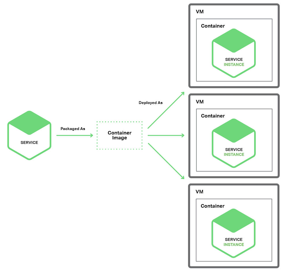

コンテナパターンごとのサービスインスタンス
コンテナーごとのサービス インスタンスパターンを使用すると、各サービス インスタンスは独自のコンテナー内で実行されます。 コンテナは、オペレーティング システム レベルでの仮想化メカニズムです。 コンテナは、サンドボックス内で実行される 1 つ以上のプロセスで構成されます。 プロセスの観点から見ると、プロセスには独自のポート名前空間とルート ファイル システムがあります。 コンテナのメモリと CPU リソースを制限できます。 一部のコンテナ実装には I/O レート制限もあります。 コンテナ テクノロジの例としては、 DockerSolaris Zonesなどがあります。
次の図は、このパターンの構造を示しています。
マイクロサービスアーキテクチャベースのアプリケーションをデプロイするためのコンテナごとのサービスインスタンスパターン
このパターンを使用するには、サービスをコンテナ イメージとしてパッケージ化します。 コンテナ イメージは、サービスを実行するために必要なアプリケーションとライブラリで構成されるファイル システム イメージです。 一部のコンテナ イメージは、完全な Linux ルート ファイル システムで構成されています。 その他はより軽量です。 たとえば、Java サービスをデプロイするには、Java ランタイム、Apache Tomcat サーバー、およびコンパイルされた Java アプリケーションを含むコンテナ イメージを構築します。
サービスをコンテナ イメージとしてパッケージ化したら、1 つ以上のコンテナを起動します。 通常、各物理ホストまたは仮想ホスト上で複数のコンテナを実行します。 コンテナを管理するには、 KubernetesMarathonなどのクラスター マネージャーを使用する場合があります。 クラスター マネージャーは、ホストをリソースのプールとして扱います。 コンテナに必要なリソースと各ホストで利用可能なリソースに基づいて、各コンテナを配置する場所を決定します。
コンテナごとのサービスインスタンス パターンには、利点と欠点の両方があります。 コンテナの利点は VM の利点と似ています。コンテナはサービス インスタンスを相互に分離します。 各コンテナで消費されるリソースを簡単に監視できます。 また、VM と同様に、コンテナはサービスを実装するために使用されるテクノロジーをカプセル化します。 コンテナ管理 API は、サービスを管理するための API としても機能します。
ただし、VM とは異なり、コンテナは軽量なテクノロジーです。 コンテナ イメージは通常、非常に高速に構築されます。 たとえば、私のラップトップでは、 Spring Bootアプリケーションを Docker コンテナとしてパッケージ化するのにわずか 5 秒しかかかりません。 また、長い OS ブート メカニズムがないため、コンテナーの起動も非常に速くなります。 コンテナが起動すると、実行されるのはサービスです。
コンテナの使用にはいくつかの欠点があります。 コンテナ インフラストラクチャは急速に成熟していますが、VM のインフラストラクチャほど成熟していません。また、コンテナはホスト OS のカーネルを相互に共有するため、VM ほど安全ではありません。
