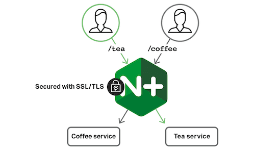

このサンプルアプリケーションは、複数のサービスで構成され、それぞれが個別にデプロイされる一般的なマイクロサービスWebアプリケーションです。cafeという名前のこのアプリケーションでは、teaサービスを介して紅茶を、またはcoffeeサービスを介してコーヒーを注文できます。HTTPリクエストのURIで希望する飲み物を指定します。末尾が/teaのURIでは紅茶を、末尾が/coffeeのURIではコーヒーを注文できます。アプリケーションへの接続はSSL/TLSで保護する必要があります。
以下の図は、アプリケーションの概念図です。NGINX Plusロードバランサーは、クライアントリクエストを適切なサービスにルーティングするとともに、SSL/TLSでクライアント接続を保護するという重要な役割を担います。
NGINXおよびNGINX Plus Ingressコントローラーに付属するサンプルの「cafe」マイクロサービスアプリケーションで、Kubernetesの負荷分散を示しています

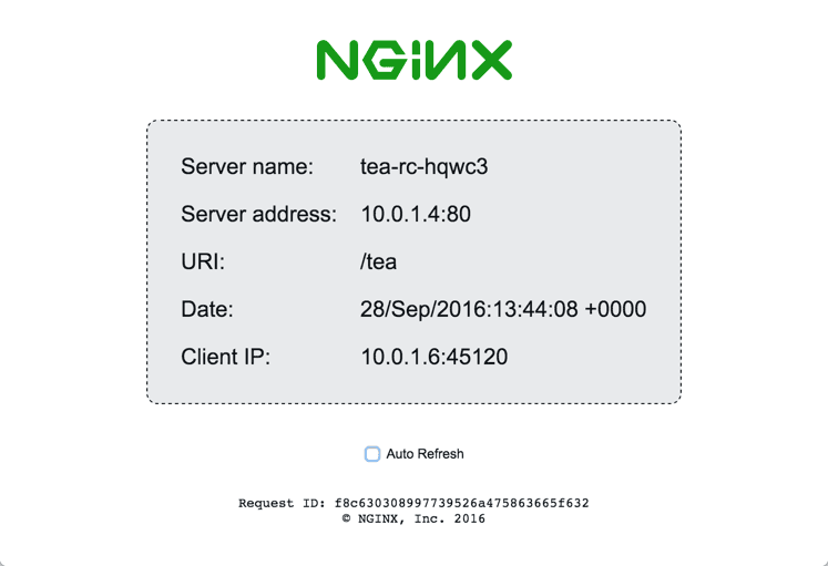

When we make a tea request with the /tea URIを使用してteaリクエストを送信すると、ブラウザーにteaサービスが生成したページが表示されます。
Kubernetesの負荷分散用NGINXおよびNGINX Plus Ingressコントローラーに付属するサンプルの「tea」マイクロサービスが、リクエストの詳細を含むインデックスページを返している画面
「tea」サービスと「coffee」サービスが実際に飲み物を提供するのではなく、実行中のコンテナに関する情報とリクエストの詳細を返すことに、あまりがっかりされないことを願います。返される情報には、コンテナのホスト名とIPアドレス、リクエストURI、クライアントIPアドレスが含まれます。ページを更新するたびに、異なるコンテナからレスポンスが返されます。

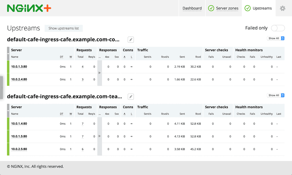

また、NGINX Plusの「ライブアクティビティモニタリング」ダッシュボードに接続し、NGINX Plusとアプリケーションの各コンテナから、リアルタイムの負荷分散メトリクスを確認できます。
NGINX Plusのライブアクティビティ監視ダッシュボードには、Kubernetesの負荷分散用NGINXおよびNGINX Plus Ingressコントローラーに付属するサンプル「cafe」アプリケーション内のマイクロサービス間で、NGINX Plusがリクエストを負荷分散する様子が表示されています
