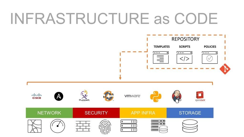

Dazu gehört auch das Konzept „Infrastructure as Code“. In der Welt der Entwickler umfasst die Infrastruktur in erster Linie die Plattformen, Server und Containersysteme, auf denen Anwendungen bereitgestellt und skaliert werden. Infrastruktur besteht hauptsächlich aus Rechenressourcen.
Auf der anderen Seite der Mauer befindet sich eine breiter aufgestellte, robustere Infrastruktur, die neben Rechenressourcen auch Speicher, Sicherheit und Netzwerke umfasst. Schließlich gibt es vier Betriebsbereiche, die alle synchron arbeiten müssen, um Continuous Deployment zu erreichen und die Optimierung zu ermöglichen, die sich IT- und Unternehmensverantwortliche von der digitalen Transformation versprechen. Das bedeutet, dass Infrastructure as Code in der Produktion ein wesentlich breiteres Spektrum an Systemen, Geräten und Diensten umfasst als in der Entwicklung. Die Bereitstellung einer App wirkt sich in der Regel in irgendeiner Weise auf die Infrastruktur in jedem der vier Betriebsbereiche aus. Dadurch ist Infrastructure as Code in der Produktion zwar etwas anspruchsvoller, hat aber auch größere Auswirkungen auf Effizienz und Geschwindigkeit.

Diese Sammlung wird dann als „Bereitstellungsartefakte“ betrachtet und kann genau wie Code behandelt werden. Das bedeutet, dass sie in Repositorys gespeichert und verwaltet, versioniert und überprüft werden kann. Sie kann auf dieselbe Weise abgerufen, geklont und committet werden, wie Entwickler Code aus einem Repository (wie Github) abrufen und klonen beziehungsweise darin committen.
Wir sollten auch „Automatisierungsartefakte“ einbeziehen. Dabei handelt es sich um Skripte und zugehörige Dateien, die Automatisierungsaufgaben für das von Ihnen gewählte Automatisierungs-Toolkit beschreiben. Bei Ansible sind das Playbooks, bei Chef ein Rezept und bei Puppet ein Manifest. Oder es handelt sich einfach um ein ganz gewöhnliches Python-Skript.
Für BIG-IP und eine wachsende Zahl netzwerkbasierter Systeme umfasst dies auch Vorlagen (iApp), mit denen sich komplexere oder standardisierte Konfigurationen genauer beschreiben lassen. Die Verwendung einer Vorlage kann hier von Vorteil sein, da sie Optionen und Anwendungsdienste unterstützen kann, die vom zentralen Toolset möglicherweise noch nicht unterstützt werden.
Zusammen mit den Bereitstellungsartefakten bilden die Automatisierungsartefakte die Gesamtheit dessen, was wir als „Infrastructure as Code“ bezeichnen. Dabei wird davon ausgegangen, dass Sie ein System bereitstellen und anschließend einen Automatisierungsprozess darauf ausführen können, um es wie gewünscht zu konfigurieren.
