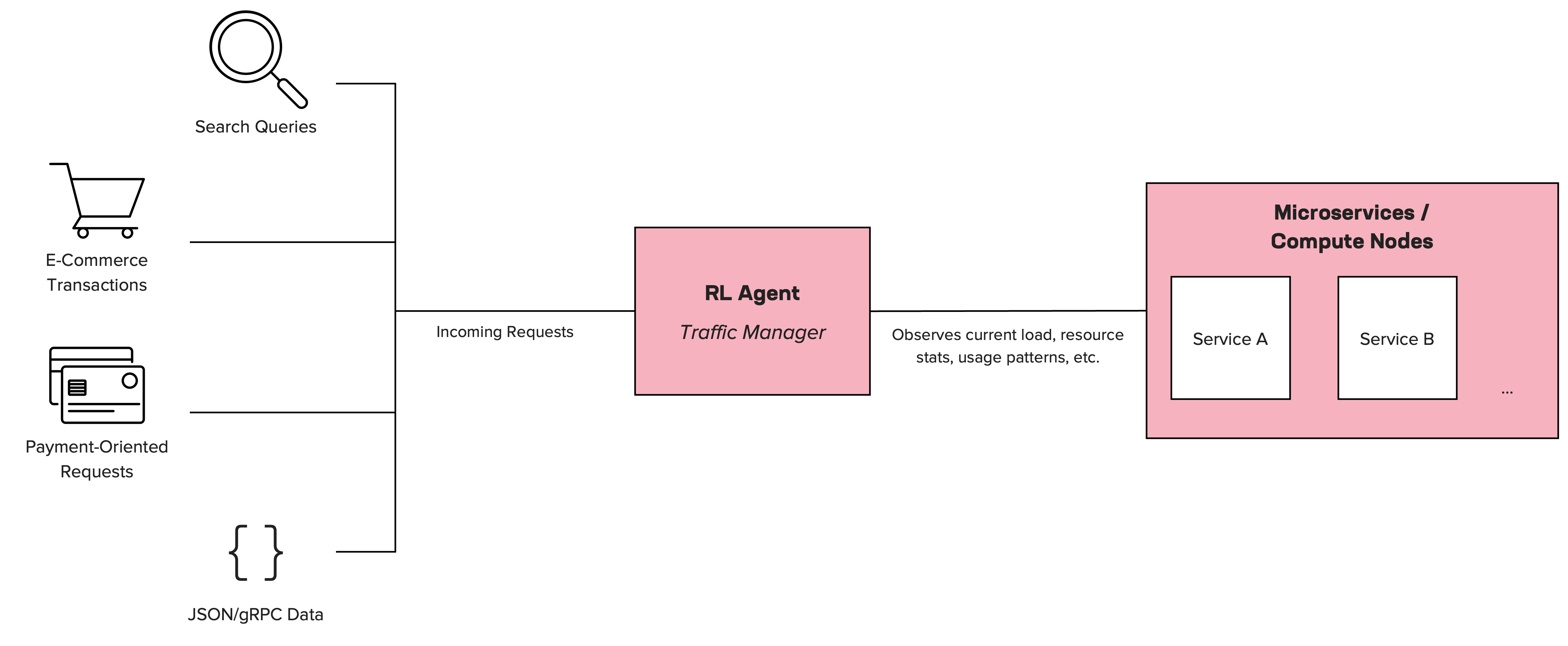

一般的なロードバランサーの代わりに(または併用して)RLエージェントを配置する仕組みを示す概念図。
この概念図は、一般的なロードバランサーの代わりに(または並行して)RLエージェントを配置する仕組みを示しています。
  1. 受信リクエスト:ユーザーまたはクライアントアプリケーションがリクエストを送信します。
  2. RLエージェント:トラフィック管理の頭脳として機能します。リアルタイムのメトリクス(CPU使用率、メモリ使用量、エラー率)を監視し、ルーティングやスケーリングを判断します。
  3. マイクロサービス/ノード: RLエージェントは、学習結果に基づいて適切なマイクロサービスを起動するか、特定のノードにトラフィックをルーティングします。
この例は、多くのシナリオにおいて、RLが従来の負荷分散を上回る可能性を示しています。
