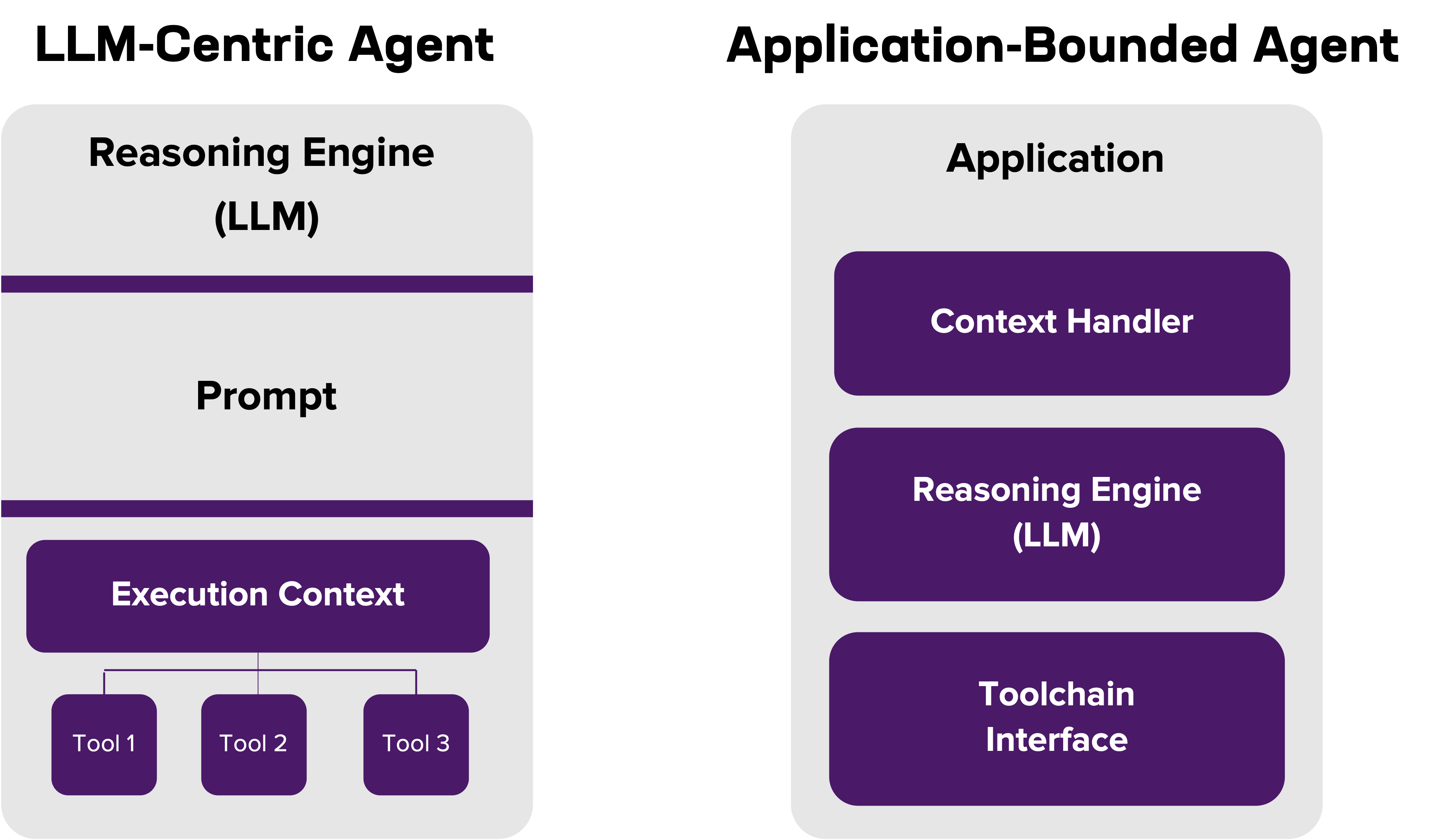

エージェント構築モデル
主流のモデルは2つありますが、そのうち1つには落とし穴があります。
現在、AIエージェントの構築には、LLM中心型とアプリケーション限定型という2つの主流アプローチがあります。LLM中心型はチャットボットには適していますが、より本格的な自動化のユースケースには適していません。
現在、AIエージェントの構築には、LLM中心型とアプリケーション境界型という2つの主流アプローチがあります。LLM中心型はチャットボットには適していますが、より本格的な自動化のユースケースには適していません。
1. LLM中心型エージェント(モノリシック)
これは、LangChain、AutoGen、CrewAIなど、現在のほとんどのフレームワークで標準となっている方式です。エージェントは基本的に、ツールとオプションのメモリを組み込んだチャットプロンプトを、単一のLLMセッションでラップしたものです。
  • 迅速にプロトタイプを作成可能
  • デモが容易
  • スケールさせるには安全性に欠ける
制限事項:
  • 永続的なアーキテクチャなし
  • ネイティブなポリシー適用機能なし
  • モデルがツール呼び出しをハルシネーションしたり、制約を忘れたりしやすい
  • 拡張しない限り、トークンログ以外の可観測性は皆無
要するに、rootアクセス権を持ちながら、誰にも監督されていない優秀なインターンのようなものです。問題が起きるまでは、非常によく機能します。
2. アプリケーションに紐づくエージェント(モジュール型)
本番環境では、このモデルが適しています。
ここでいうエージェントは、LLMを使用する一方で、処理の実行をLLMに依存しないフレームワーク上に構築された、完全なソフトウェアサービスです。
  • 状態は外部で管理されます(Redis、ベクトルDB、ポリシーエンジン)
  • ツールの使用は明示的に行われ、制御レイヤー(MCPサーバー、ゲートウェイプロキシ)によって管理される
  • セキュリティとオブザーバビリティは後付けではなく、最優先事項として扱われます
  • エージェントはプロンプトではなく、デプロイされたサービスです
このアプローチにより、バージョン管理、アクセスログ、ツールレベルのガバナンス、ランタイムの分離が可能になります。エージェントを単なる試作品からインフラストラクチャへと進化させる方法です。
