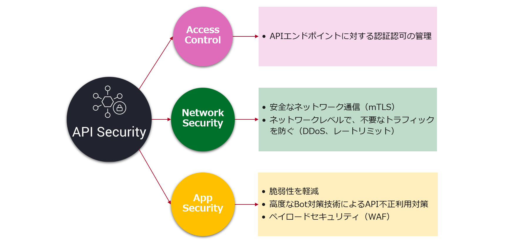

API Securityを実現する3つの要素
API Securityを構築するためには、考慮しなければならない3つのセキュリティ要素があります。
Network Security/Application Securityに関しては、通常のWebアプリですでに対策されているセキュリティだと思います。APIの場合はこれにAccess Controlが加わります。誤解無きよう、Webアプリ向けでも当然Access Controlは必要です。ただしこれがAPIになると「より一層注視しなければなりません」という意味でこの3つのせキュリティ要素をピックアップしています。

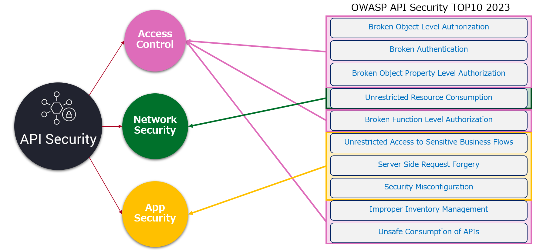

それではこの3つのセキュリティ要素で、具体的にどういった脅威を防げるのでしょうか。APIに関してもOWASP API Security TOP10(2019/2023年度版)というものがありますので、これをマッピングしてみます。
APIの脆弱性に関しては、認証認可の不備を突いた攻撃が多く見られます。よってAPI環境に対してはAccess Controlが他のセキュリティ同様に重要になってくるのです。

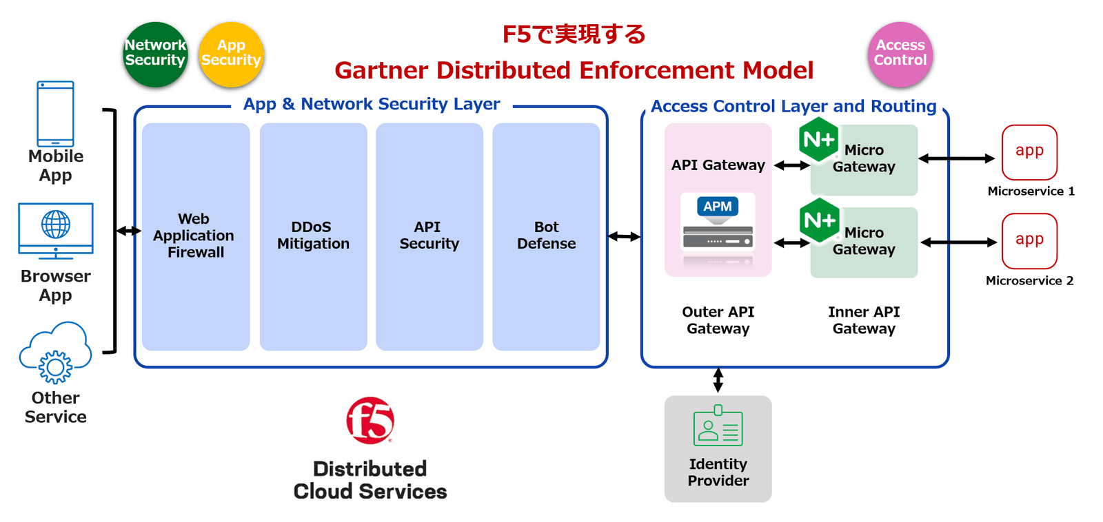

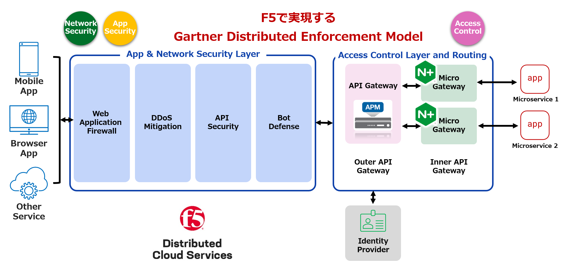

多くの皆様は既にWebアプリ向けのセキュリティとして、Network Security/Application Securityを組み込んだ環境を構築されていると思います。API Securityに関してもまったく変わった環境が必要、ということではなく、同じような環境で実現することができます。ここではGartner社が提唱するDistributed Enforcement Modelに基づいた環境についてご説明します。
上図にて、セキュリティの適用ポイントは大きく2つに分かれています。
左側のF5 Distributed Cloud Services(以下F5XC)でNetwork Security/Application Securityを適用します。F5の技術をSaaSにて利用できるF5XC WAAPaaSであり、API環境に入ってくる前に、量的なネットワーク攻撃やアプリに対する攻撃に対して対策を行い、ここでAPIに特化した対策も行います。皆様自身のアプリで提供しているAPIの可視化(API Discovery)や防御を行います。

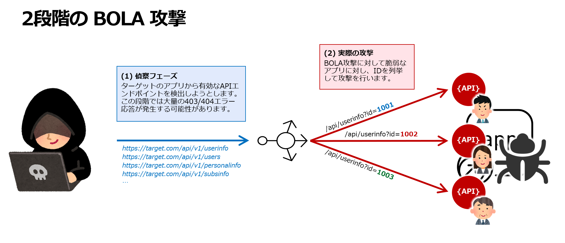

ここで1つ、OWASP API Security TOP10のAPI-1番に該当する脆弱性であるBroken Object Level Authorization(以下BOLA)を例にあげてみます。下図の通りBOLAには2つの攻撃フェーズがあります。
この「(1)偵察フェーズ」の攻撃に対処するのがF5XC WAAPになります。ネットワークの状況やエラーレート、振る舞い検知等の技術により、普段とは異なる怪しい動きを検知し、防御します。
「(2)実際の攻撃」に対処するのが右側のAPI Gatewayになります。右側ではAccess Controlを実現する事になりますが、適切にアクセストークンを実装し、アプリ自身でもAPI Securityを意識した実装が必要になります。例えば「他人の情報の参照」を要求するAPIリクエストに対して、レスポンスとして「エラーにする」「管理者からのリクエストなので情報を返す」「重要情報はマスクして返す」のように、情報を返すのかエラーを返すのか、は、完全にアプリの仕様に依存します。よってAPI Securityは、セキュリティやインフラチームだけでなく、開発チームとも密に連携して実現する必要があるのです。
