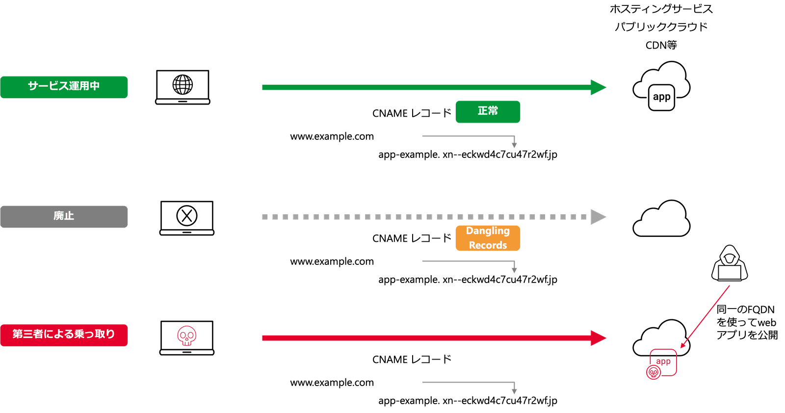

ここでは、CNAMEレコードのケースを例に図1に記載します。”example.com”ドメイン内で、”www.example.com”という名前でWebサーバが公開されています。このWebサーバは外部のサービス(ホスティングサービスやパブリッククラウド、CDN等)を使って構成されているため、CNAMEレコードで外部サービスのFQDNである”app-example. xn--eckwd4c7cu47r2wf.jp”を指定しています。
「サービス運用中」の段階では、全て正常の状態であり、問題は発生しません。
その後、このWebサーバで提供していたサービスが廃止されることになり、外部サービスを解約しました。一方、CNAMEレコードはそのまま残った状態だったとします。この状態が、Dangling Recordsと呼ばれる状態です。”www.example.com”で指定されている”app-example. xn--eckwd4c7cu47r2wf.jp”の実体が存在しなくなっています。
さらに、その後、悪意のある第三者が、”app-example. xn--eckwd4c7cu47r2wf.jp”という同じFQDNを使用してWebサーバを作成したとします。このタイミングで、”www.example.com”は乗っ取られることになります。最悪の場合、
”www.example.com”にアクセスしてきたユーザの情報が抜き取られたり(フィッシングサイトとして使用)、マルウェア等の配布に使用したりといった悪用が想定されます。
Dangling records
図 1. CNAME Dangling recordsの例

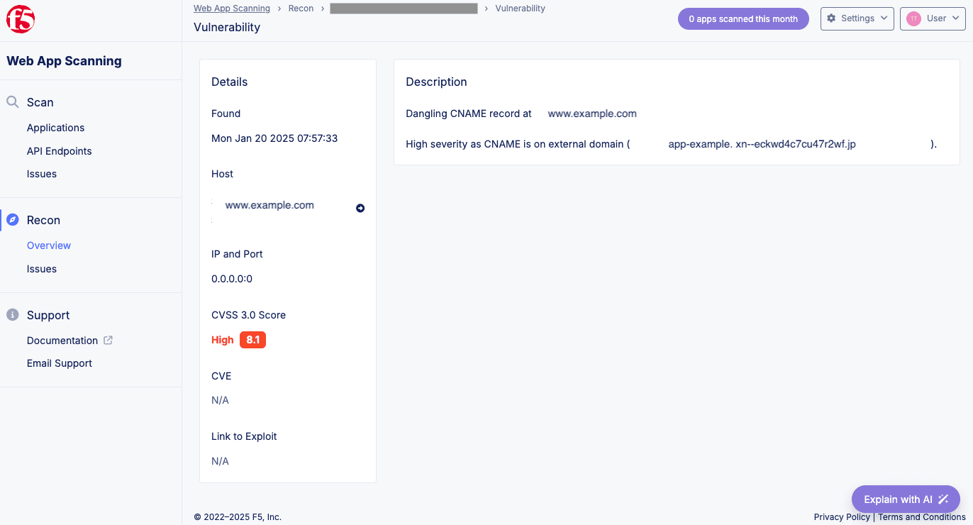

F5 Distributed Cloud Web App ScanningによるDangling recordsの検出
F5 Distributed Cloud Services(F5 XC)の脆弱性診断サービスであるWeb App Scanningでは、Reconという機能で、企業ドメイン内のWeb/APIサービスに関連するDangling recordsの検出を行うことができます。Reconは、50以上のインターネット上の様々な情報ソースを元に、公開されているWeb/APIサービスの洗い出しを行う機能ですが、この機能の一環として、Dangling recordsの検出をサポートしています。
Recon Dangling Records
図 2 . F5 XC Web App ScanningによるDangling Recordsの検出例
