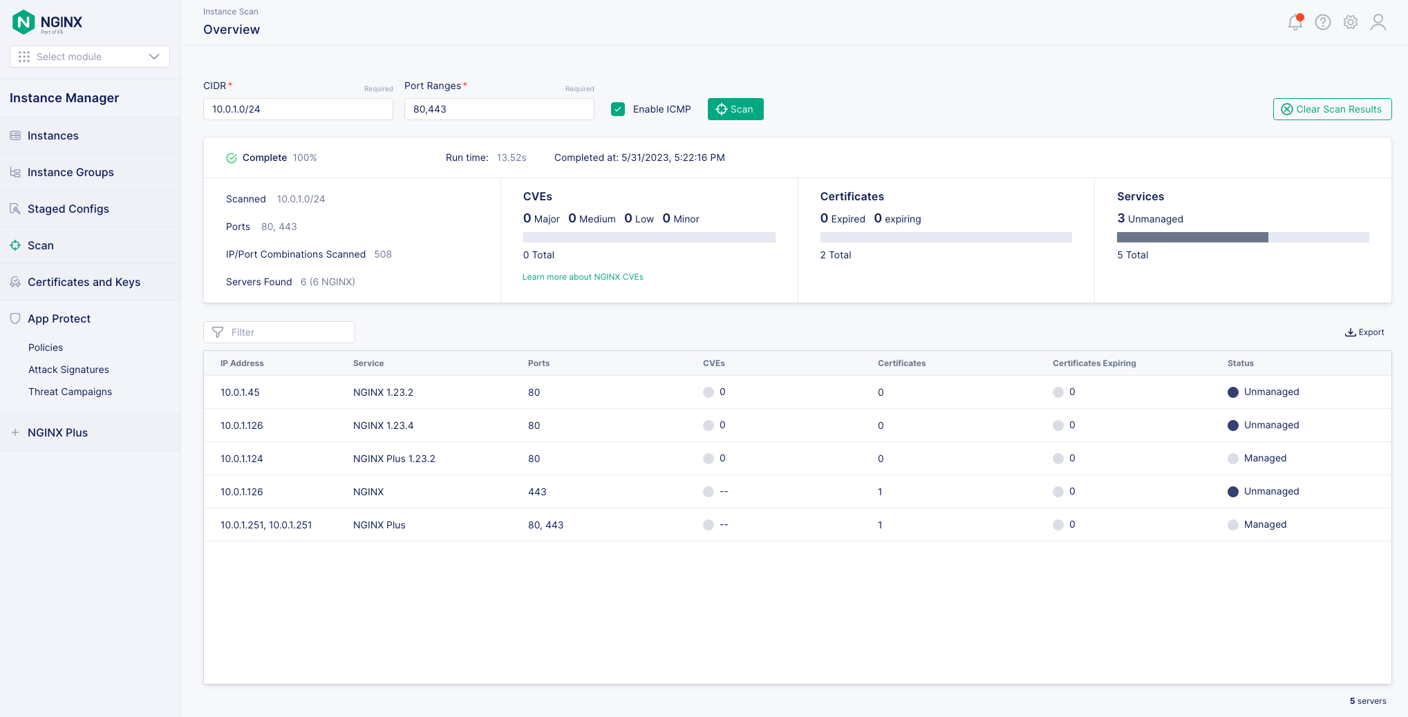

Para verificar uma instância, acesse a página de verificação e informe o endereço IP e o número da porta. O processo é simples e pode ser realizado seguindo as etapas fornecidas na página de verificação.

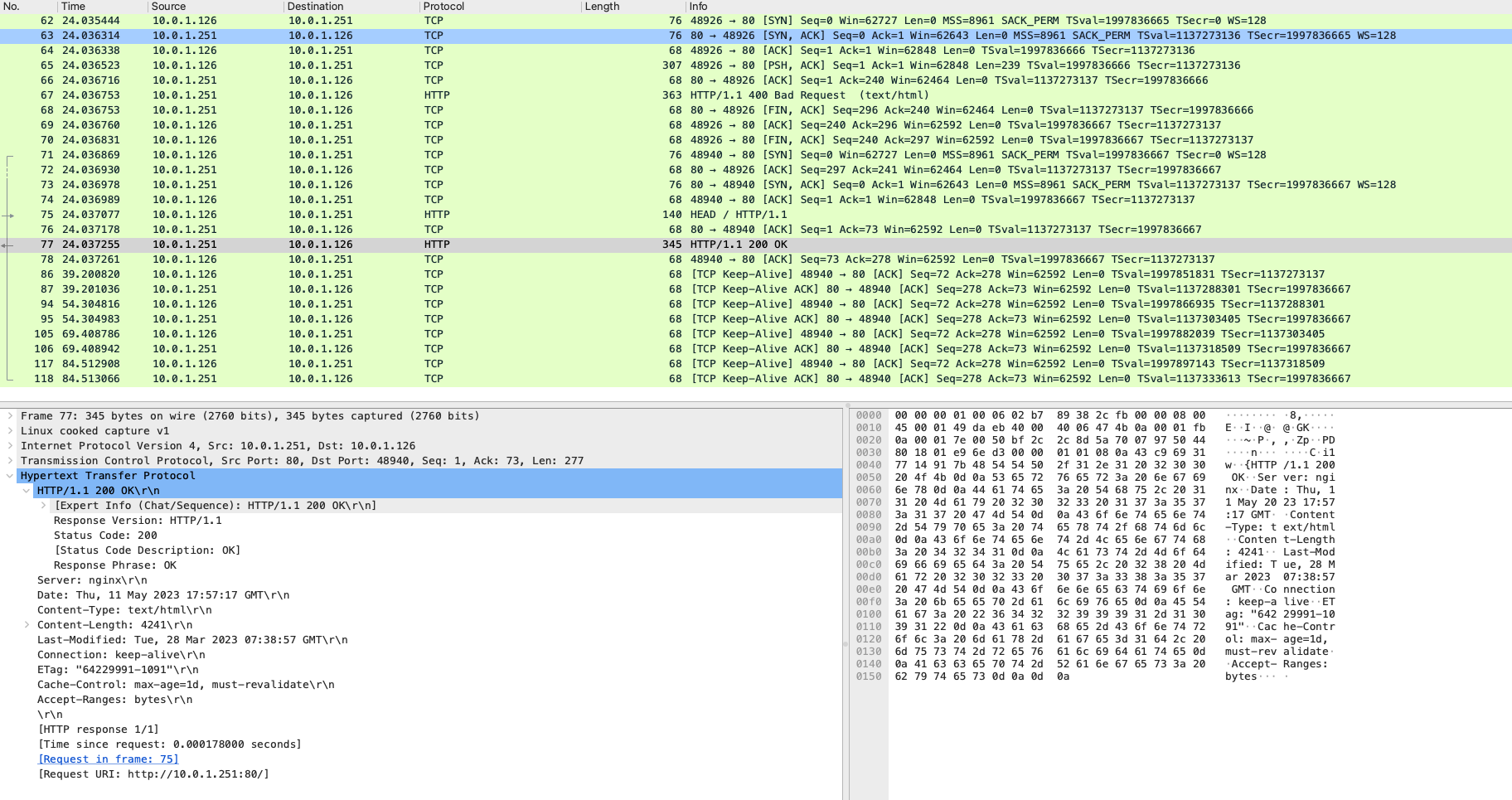

Para identificar hosts ativos, primeiro verifique a acessibilidade da porta usando pacotes ICMP Hello e, em seguida, realize um handshake TCP. Para detectar o NGINX, analise o cabeçalho HTTP do servidor.
Observação: se o HTTP estiver habilitado no NGINX Plus, a verificação poderá revelar vulnerabilidades CVE. No entanto, desabilitar o HTTP no NGINX Plus pode afetar a precisão dessa abordagem. Se você optar por desabilitá-lo, a verificação não conseguirá identificar nenhuma CVE. Portanto, recomenda-se manter o HTTP habilitado no NGINX Plus para obter os resultados mais abrangentes e eficazes na identificação de hosts ativos.
Captura do Wireshark com o ICMP habilitado
Figura 2. Captura do Wireshark quando o ICMP está habilitado

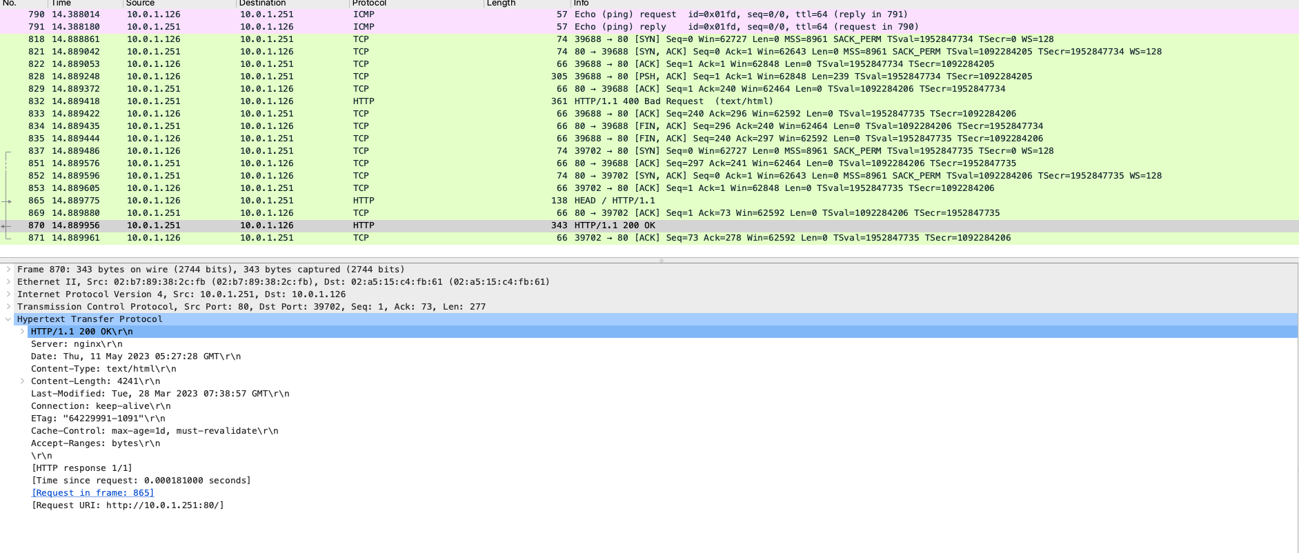

Quando o ICMP está desabilitado, você pode verificar se uma porta está funcionando corretamente usando o método de handshake TCP. Esse método avalia a resposta da porta e confirma se ela está funcionando conforme o esperado. Se a solicitação SYN for respondida, o Instance Manager poderá determinar se a porta está executando o NGINX ou se o certificado expirou.
Observação: se a solicitação SYN não receber resposta, o processo poderá sofrer atrasos e possivelmente causar problemas de esgotamento de portas.
Visão geral de uma varredura do NGINX quando o ICMP está desabilitado
Figura 3. Visão geral de uma varredura do NGINX quando o ICMP está desabilitado
O Instance Manager pode verificar a data de validade do certificado SSL de qualquer servidor, independentemente de ele fazer parte dos servidores NGINX. O módulo realiza uma avaliação abrangente da data de validade do certificado SSL de cada servidor para identificar possíveis expirações. As verificações realizadas pelo Instance Manager abrangem todas as portas solicitadas, alertam sobre certificados SSL expirados e fornecem informações valiosas para ajudar a manter sua empresa segura.
Captura do Wireshark quando o ICMP está desabilitado
Figura 4. Captura do Wireshark quando o ICMP está desabilitado
