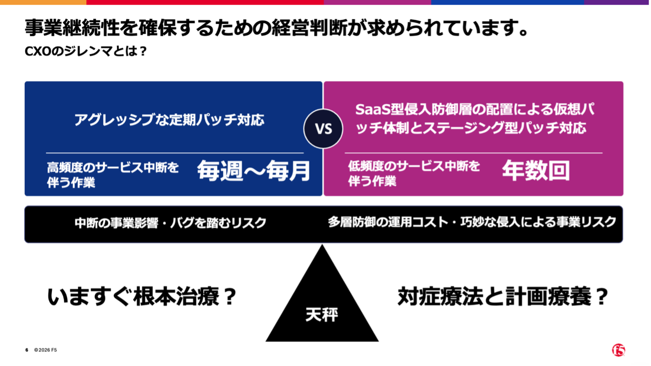

CXOが直面する運用のジレンマ
現在、多くの企業が運用方針の選択に迫られています。
  1. アグレッシブな定期パッチ対応(毎週適用など): 根本治療にはなるものの、運用負荷や停止リスクが極めて高い。
  2. ワークアラウンド+定期アップグレード(従来型): 停止を伴う更新は年数回に抑え、対症療法で凌ぐ。

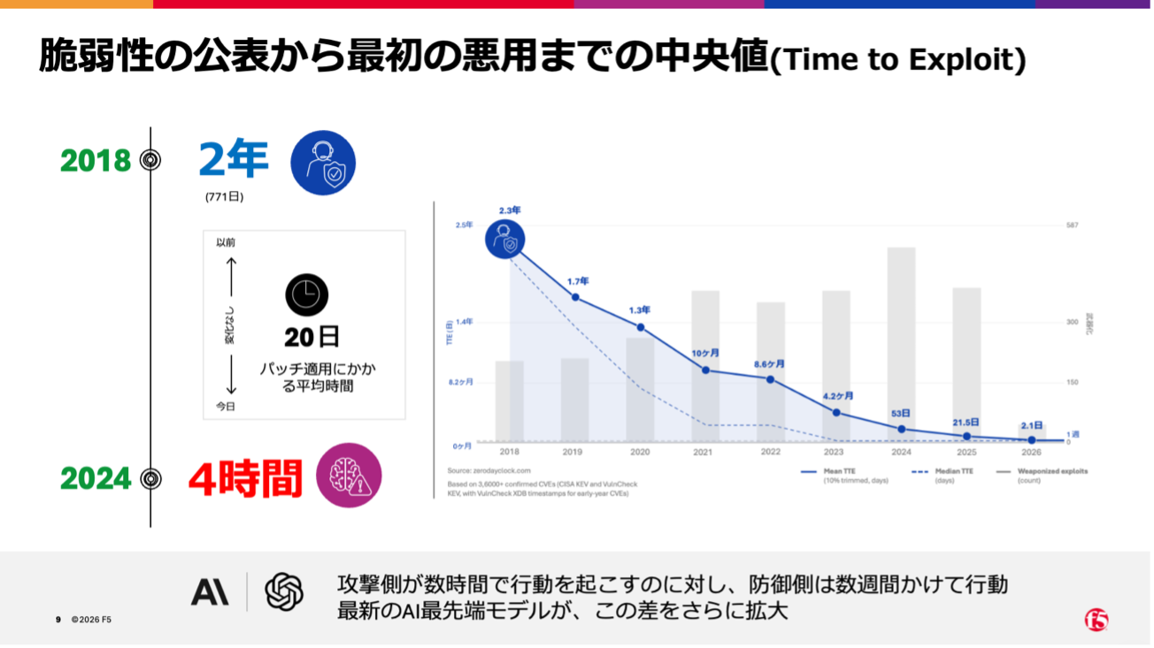

① 脆弱性公開から悪用までの時間が劇的に短縮
  • 2018年当時: 脆弱性公開から悪用まで約2年
  • 直近(2024年〜2025年): わずか4時間(最速記録では社内横展開開始まで29分、一部では27秒を観測)
  • AIを活用した攻撃活動量: 前年比89%増
防御側のパッチ適用にかかる平均時間(約20日)が変わらない一方で、攻撃のスピードだけが加速度的に増しています。

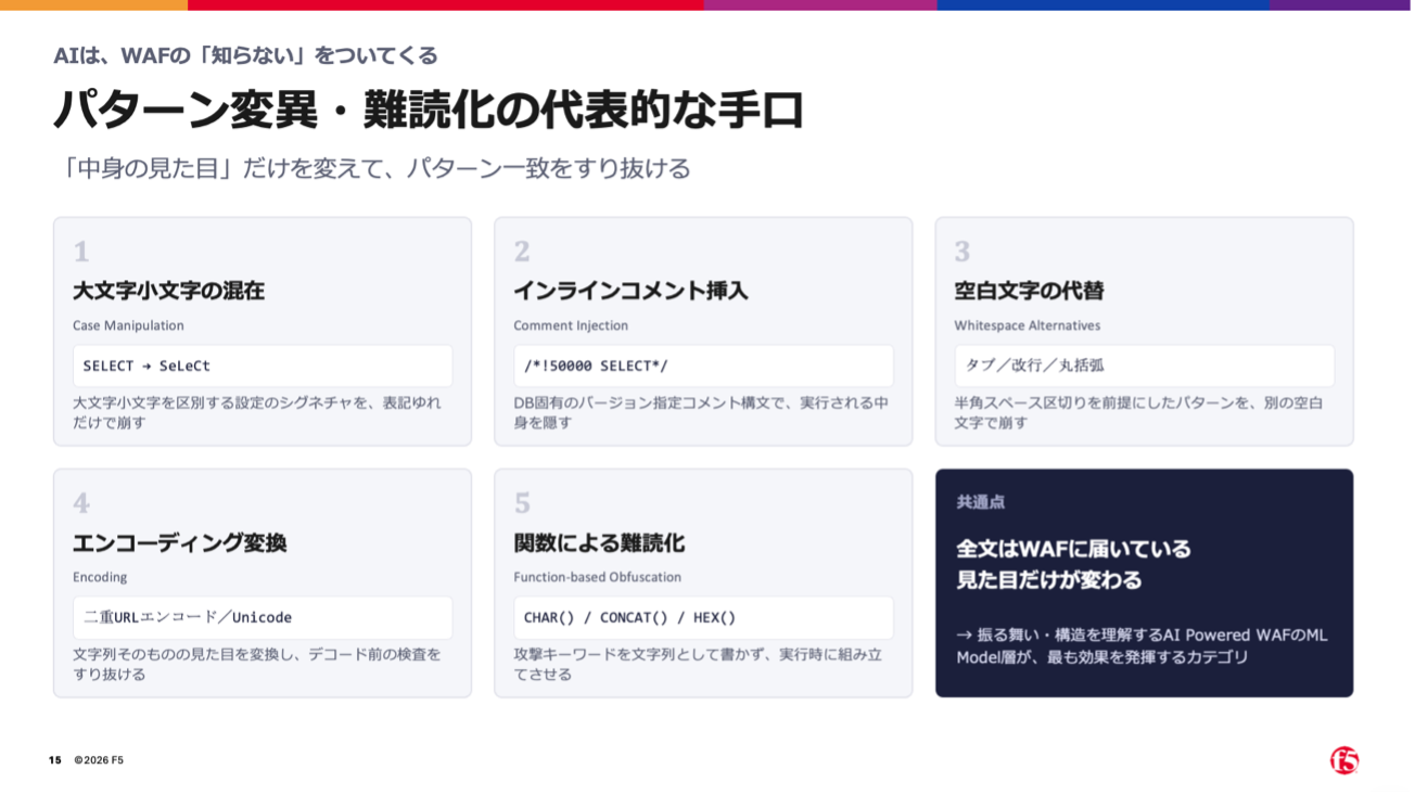

② 従来型WAFをすり抜ける「難読化・パターン変異」
従来のWAFは、決まった通信パターンをシグネチャ(静的ルール)として登録し、合致するものをブロックする仕組みでした。
しかし、攻撃者がAIを使うことで以下のような変異パターンを無限かつ大量に生成して送り込んできます:
  • 大文字・小文字のランダムな混在
  • データベース構文を実行させるインラインコメントの挿入
  • スペースをタブや改行などの代替文字へ置換
  • 関数を用いた難読化やエンコーディング変更
静的ルールによるパターン照合には限界があり、AIが生成する無数の変異パターンによってやがてすり抜けが発生してしまいます。

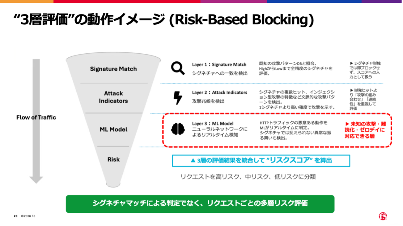

ソリューション①:AI Powered WAF(3層構造の多層リスクスコアリング)
トラフィックを即座に遮断するのではなく、3つのレイヤーで総合的にリスクスコアを算出します。
  • Layer 1(シグネチャ照合): 既知のパターンにマッチするかをスコアの基礎材料として評価。
  • Layer 2(アタックインジケーター): 優先度の低いシグネチャの複数ヒットや、攻撃の兆候・連続性をチェック。
  • Layer 3(MLモデル/ニューラルネットワーク): リアルタイムで通信の振る舞いを分析し、大量の変異パターンや未知のゼロデイ攻撃を検知。

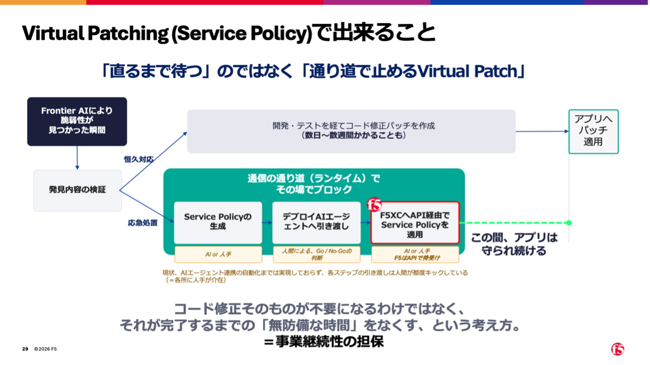

ソリューション②:バーチャルパッチング(仮想パッチ)
アプリケーションのコード修正(恒久対応)には、検証やテストを含めて数週間を要します。その間の「無防備な期間」をゼロにするのがバーチャルパッチです。
  • 仕組み: F5 Distributed Cloud(XC)の「サービスポリシー(L7アクセス制御)」を活用。
  • 動作: 例えば「リクエストボディ内のマイナス数値を正規表現で検知して即座に遮断」といったルールを適用。
  • 効果: 業務システムを停止させることなく、安全にコード修正までの時間を稼ぐ(保険としての役割)。

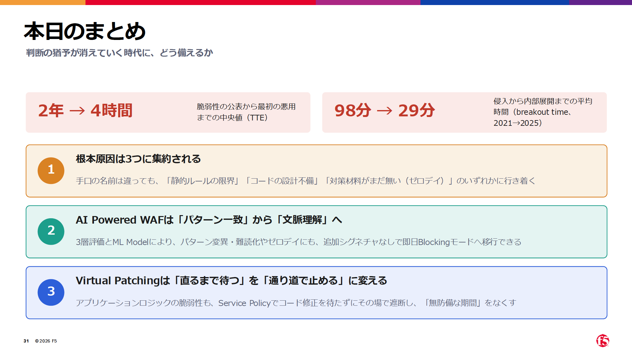

5. まとめ
  • AI攻撃のスピードは分・秒単位へ加速: 人手によるパッチ判断・適用(平均20日)とのギャップが拡大。
  • 未知の攻撃・変異には「AI Powered WAF」: 3層リスクスコアリングにより、誤検知を抑えつつゼロチューニングで高精度防御。
  • ロジック脆弱性や修正期間には「バーチャルパッチ」: システムを止めずに事業継続性を確保。
