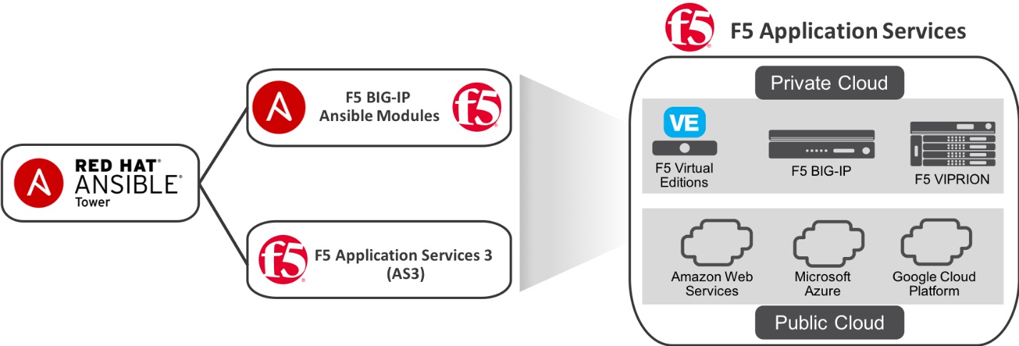

Diagrama de automação do F5 AS3 e do Red Hat Ansible
Para configurar o F5 Application Services usando o Ansible e o AS3, você pode usar o módulo bigip_appsvcs_extension desenvolvido pela F5 ou o módulo URI do Ansible.
Para configurar os F5 App Services usando módulos do Ansible, você pode usar os módulos integrados distribuídos como parte da versão de código aberto do Ansible.
Então, como colocar seus ambientes F5 automatizados em operação? Como fazer com que sua solução de automação tenha o suporte da F5 e da Red Hat? Você tem uma equipe distribuída que precisa de recursos avançados de automação, como RBAC, execuções de automação agendadas ou uma API RESTful para integração a outros fluxos de trabalho mais amplos? As respostas estão no Red Hat Ansible Tower. Os clientes da F5 podem aproveitar todo o potencial do Red Hat Ansible Tower para criar pipelines de CI/CD mais eficientes.
O Red Hat Ansible Tower aproveita a liberdade oferecida pelo desenvolvimento de Ansible Playbooks, mas acrescenta recursos de proteção dos quais os operadores de rede podem precisar, especialmente se não forem especialistas em automação. Com o Red Hat Ansible Tower, as equipes agora têm a flexibilidade de automatizar seus ambientes F5 (por meio do AS3 ou de módulos F5 Ansible), permitindo que as configurações sejam aplicadas e validadas continuamente.
