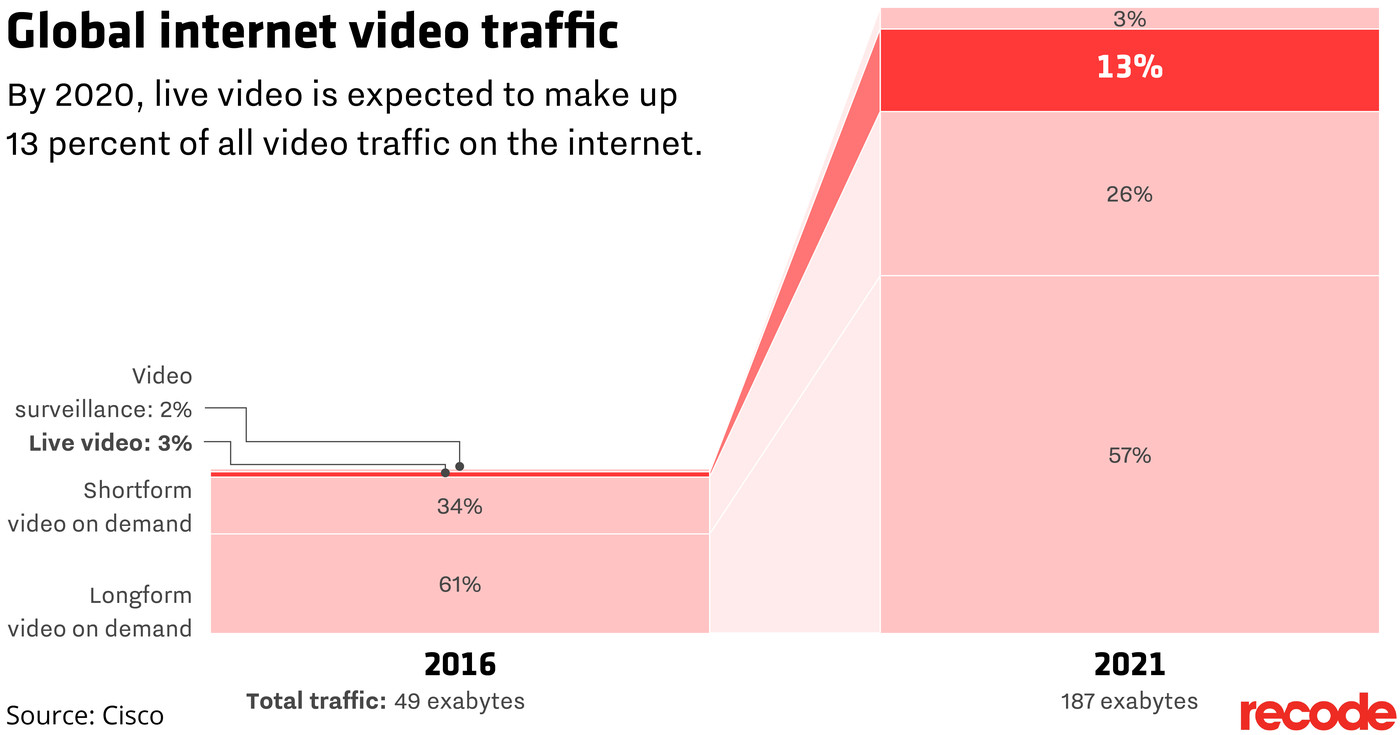

Uma forma de aumentar a capacidade e melhorar o desempenho para usuários remotos é atualizar a configuração de acesso remoto para refletir a composição atual do tráfego de aplicativos. Hoje, o tráfego da Internet é composto em grande parte por vídeos, com uma boa combinação de conteúdo ao vivo e sob demanda. Durante esta pandemia, a telemedicina — o uso de vídeo ao vivo por profissionais de saúde para conversar sobre questões de saúde com a comunidade — está crescendo e, com ela, o tráfego de vídeo ao vivo.

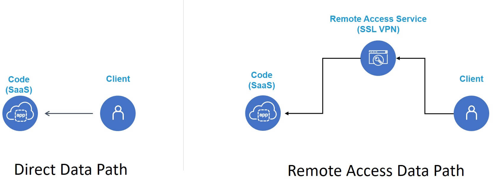

Como o acesso remoto altera o caminho dos dados
Em uma configuração tradicional de acesso remoto, todo o tráfego passa pelo serviço de acesso remoto. Todo. O. Tráfego. No caso de SaaS, isso significa que o tráfego de aplicativos destinado à nuvem é roteado pelo serviço de acesso remoto.
Isso pode não parecer problemático até você considerar que o serviço de acesso remoto pode estar localizado em Seattle, enquanto o aplicativo SaaS que você está acessando está hospedado na Virgínia e você está em Minneapolis. O tráfego precisa atravessar o país não apenas uma, mas duas vezes. Isso sobrecarrega desnecessariamente o serviço de acesso remoto e prejudica os usuários, que passam mais tempo esperando o aplicativo responder do que trabalhando. Chamamos esse padrão de tráfego de "backhauling", pois todo o tráfego é efetivamente "transportado" até o "back office" antes de ser enviado ao destino pretendido.
Isso também se aplica a vídeos em tempo real, que hoje são fornecidos, em grande parte, por soluções SaaS. Todo o tráfego é roteado pelo serviço de acesso remoto, o que pode causar travamentos, interrupções e conversas com áudio distorcido. O mesmo vale para vídeos por streaming. Muitos clientes de acesso remoto enviam todo o tráfego do cliente por meio do serviço de acesso remoto correspondente. Para muitas pessoas, atualmente não há distinção entre notebooks de "trabalho" e de "casa". Aliviar a ansiedade e o estresse assistindo a um vídeo rápido ou a um episódio de uma comédia favorita na Netflix ou no Hulu pode ser uma distração necessária e benéfica. Esse tráfego também pode acabar passando pelo serviço de acesso remoto, sobrecarregando desnecessariamente tanto o serviço quanto o espectador.

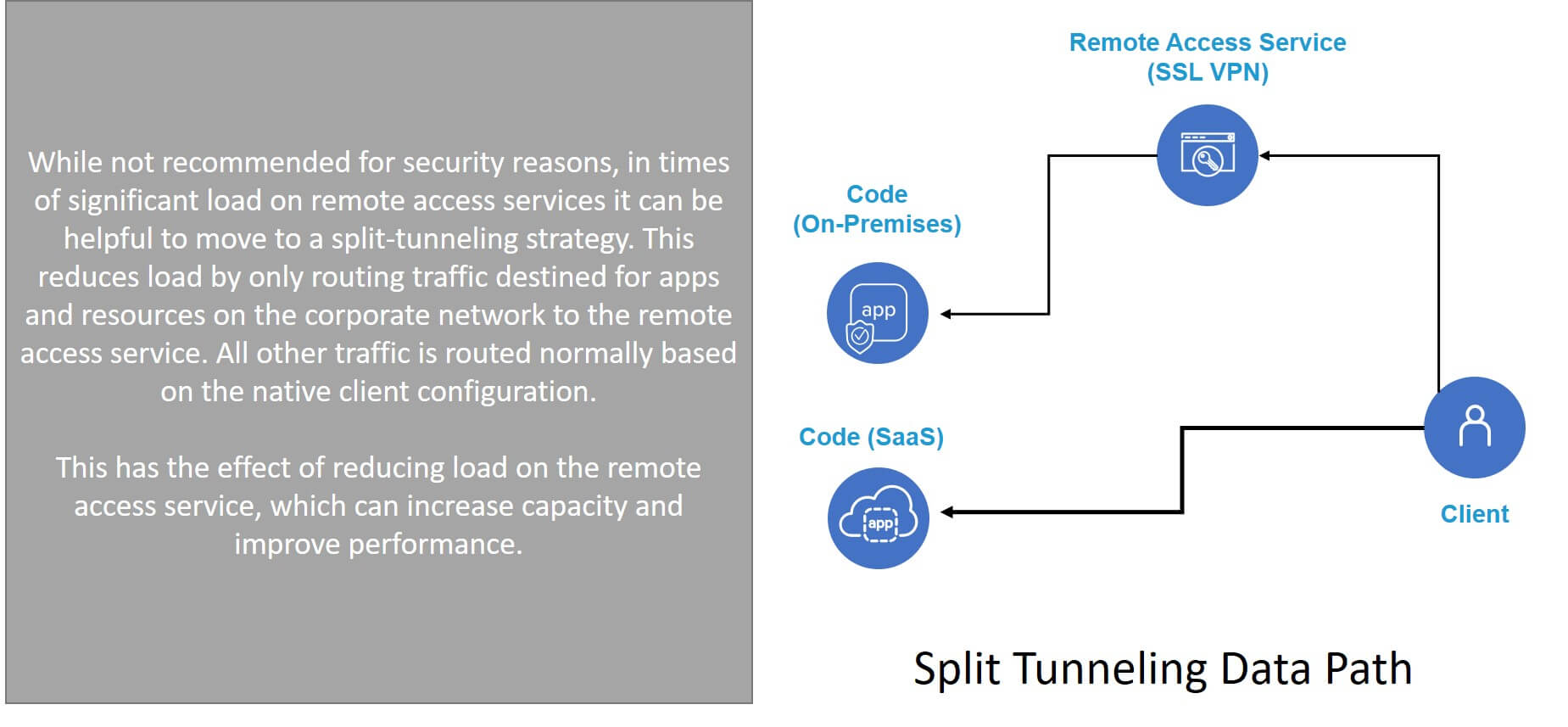

Para fazer isso, você pode usar uma opção de configuração chamada túnel dividido. Isso permitirá que você especifique que o tráfego destinado a yourcompany.com deve passar pelo serviço de acesso remoto, enquanto o restante do tráfego é processado normalmente. Ou seja, ele não é redirecionado pelo serviço de acesso remoto. Embora normalmente não recomendemos essa opção por motivos de segurança, ela é particularmente útil neste momento para melhorar o desempenho de aplicações SaaS e de vídeo em tempo real caso muitos funcionários estejam trabalhando de casa e seu serviço de acesso remoto esteja sobrecarregado.
- Se você estiver usando o F5 BIG-IP APM, encontrará instruções detalhadas sobre como habilitar e configurar o túnel dividido neste artigo da base de conhecimento (K55104964).
