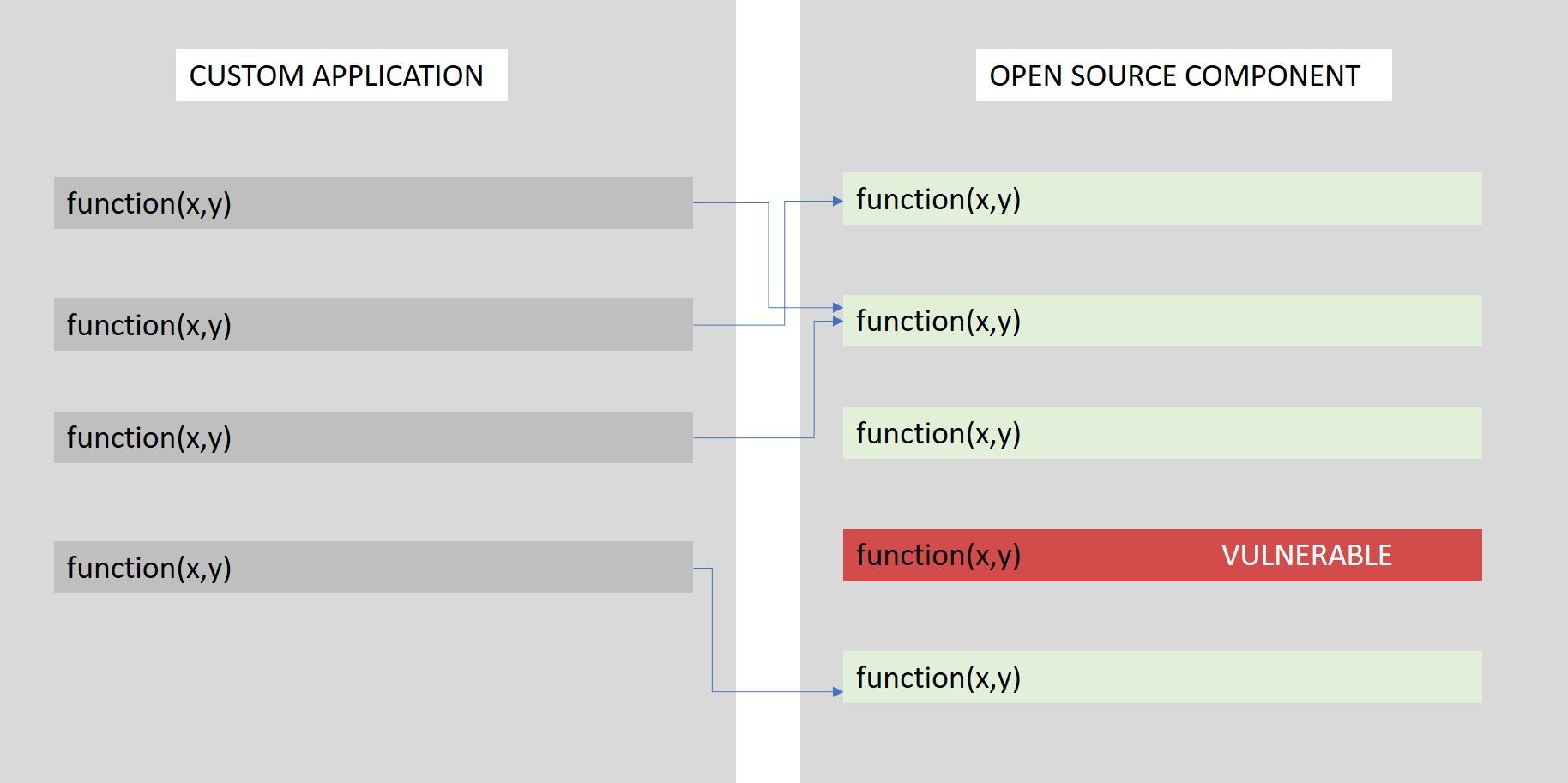

Neben einigen sehr interessanten Statistiken stellt das Whitepaper die These auf, dass sich Schwachstellen in Open-Source-Software in zwei Kategorien einteilen lassen: unwirksame und wirksame Schwachstellen.
Die Kategorisierung von WhiteSource basiert auf der Annahme, dass einige Schwachstellen wirkungslos sind – d. h., sie können nicht ausgenutzt werden, weil sie nicht durch benutzerdefinierten Code aufgerufen werden. Wenn sich diese Schwachstellen analysieren und unterscheiden lassen, so die Argumentation, können sich Sicherheitsteams und Entwickler auf diejenigen konzentrieren, die als wirksam eingestuft werden. Dadurch lassen sich Zeit und Aufwand reduzieren und zugleich die Gesamtsicherheit der Anwendung verbessern.
Betrachten wir beispielsweise eine benutzerdefinierte Anwendung, die auf einer Open-Source-Komponente mit einer anfälligen Funktion basiert. Nach der Definition von White Source könnte die anfällige Funktion in diesem Beispiel als „wirkungslos“ eingestuft werden, da sie von der benutzerdefinierten Anwendung nie aufgerufen wird. Aufmerksame Leser werden feststellen, dass die anfällige Funktion aufgerufen werden könnte – und zwar durch eine Funktion in einer Open-Source-Komponente (entweder in einer weiteren oder in derselben Komponente) –, wodurch sie wirksam würde. Als ich WhiteSource auf diese Möglichkeit ansprach, erläuterte das Unternehmen seine Kategorisierung näher und wies darauf hin, dass diese Möglichkeit berücksichtigt wird. Wird der anfällige Code entweder durch benutzerdefinierten Code oder indirekt über eine andere Open-Source-Komponente aufgerufen, wird er als „wirksam“ eingestuft. Gibt es hingegen keinen direkten oder indirekten Pfad, über den die anfällige Funktion aufgerufen wird, wird sie als „wirkungslos“ eingestuft.
