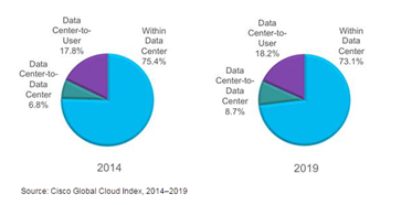

Pour ceux qui ne maîtrisent pas encore très bien les schémas de trafic des centres de données, récapitulons : Le trafic nord-sud correspond aux échanges entre utilisateur et application, entre client et serveur, ou entre l’intérieur et l’extérieur du centre de données. Le trafic est-ouest correspond aux échanges de serveur à serveur, d’application à application, de service à service, ou tout simplement au sein du centre de données.
prévisions-de-trafic-cisco
Les schémas de trafic nord-sud sont affectés par l’augmentation du nombre d’utilisateurs, d’applications et d’objets. Plus les connexions entre utilisateurs et applications sont nombreuses, plus le trafic nord-sud augmente. Le trafic est-ouest est influencé par les architectures applicatives et les technologies d’infrastructure. Lorsque vous associez des technologies telles que la virtualisation et les conteneurs à des architectures émergentes comme les microservices, le nombre d’« applications » ou de « services » devant communiquer entre eux augmente de façon exponentielle à travers le centre de données.
En résumé, plus l’architecture d’une application et son infrastructure sont distribuées, plus le trafic est-ouest est important.
