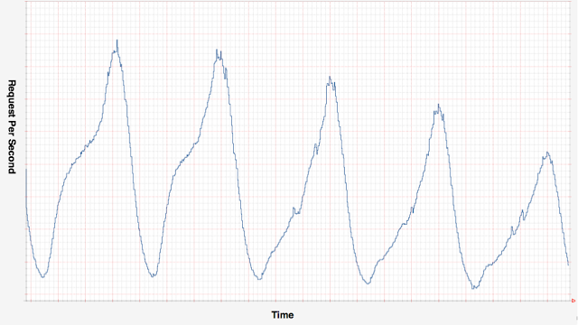

“Trabalho concluído” alguns podem pensar… mas estariam errados. Afinal, ter a capacidade de aumentar a escala para atender ao crescimento da demanda no longo prazo é uma coisa, mas o que acontece quando essa demanda oscila muito no curto prazo? Uma pesquisa recente mostrou que, durante os horários de pico da internet (das 19h às 23h), a Netflix era responsável por 35,2% de todo o tráfego de download nos EUA — mas, como era de se esperar, fora desses horários, respondia por uma parcela muito menor desse tráfego, causando oscilações cíclicas na demanda, conforme mostrado abaixo na Figura 1, extraída desta publicação.
[Figura 1 – Um exemplo do tráfego da Netflix ao longo de 5 dias]
Para lidar com essa enorme variação na demanda, a Netflix implementou seu próprio algoritmo de escalonamento automático, Scryer, que permitiu provisionar instâncias do AWS EC2 suficientes para atender à demanda nos horários de pico e, ao mesmo tempo, desativar as instâncias consideradas excedentes. Isso garantiu aos usuários uma qualidade de serviço superior durante os horários de pico, além de minimizar a sobrecarga computacional nos períodos de menor demanda.

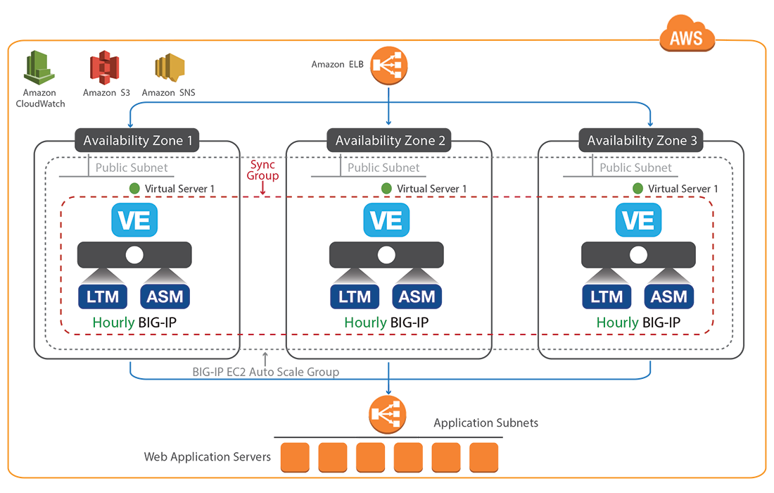

Mas e quanto ao componente de escalabilidade automática? Tudo o que é necessário para executar a solução foi reunido em um modelo do AWS CloudFormation, desde as Edições Virtuais do BIG-IP e os buckets do S3 até os grupos de escalabilidade automática e os alarmes do CloudWatch, de modo que esses serviços interajam automaticamente entre si para oferecer uma solução totalmente autônoma. Antes da implantação, o modelo exige que o usuário informe alguns parâmetros, como o número mínimo de instâncias de VE que devem estar operacionais a qualquer momento ou os limites de taxa de transferência que, quando ultrapassados, instruem o grupo de escalabilidade automática a iniciar ou encerrar instâncias (geralmente 80% e 20% da taxa de transferência máxima da instância). As instâncias de VE iniciadas são distribuídas entre as zonas de disponibilidade da AWS, conforme mostrado na Figura 2, para aumentar ainda mais a disponibilidade.
[Figura 2 – Topologia da solução WAF com escalabilidade automática da F5 para AWS]
A solução foi projetada e totalmente testada por especialistas da F5, seguindo as práticas recomendadas do BIG-IP e da AWS, para simplificar a experiência de implantação e permitir que os usuários implantem suas plataformas F5 com confiança. As instâncias do BIG-IP ASM na solução são implantadas com políticas de segurança pré-configuradas, elaboradas pela F5, ou com políticas personalizadas específicas para cada aplicação.
