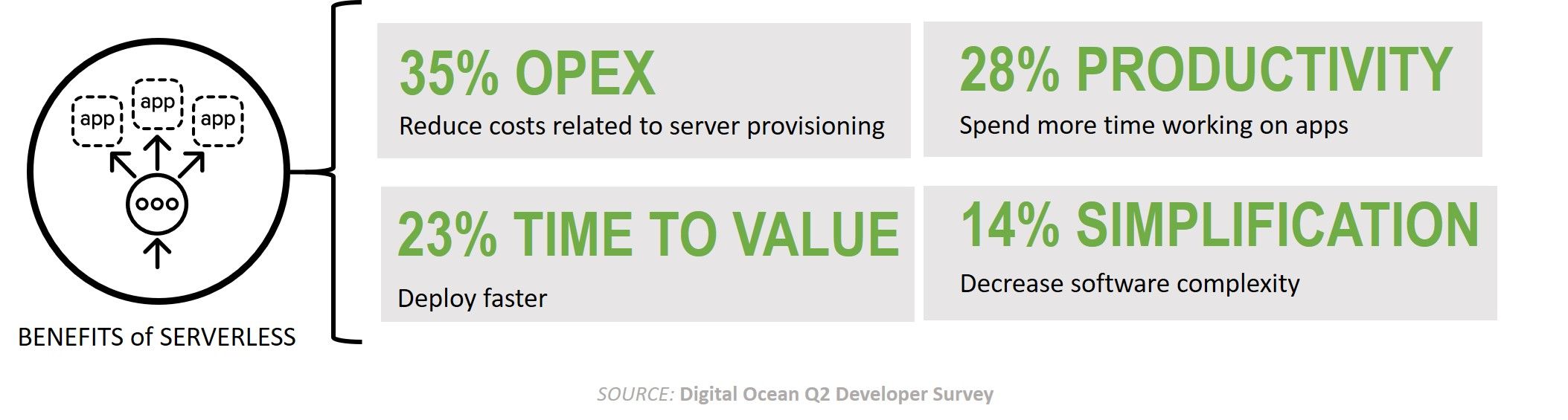

サーバーレスは、クラウドの世界で急速に注目を集めています。少なくとも3組織に1組織(33%)が、過去1年以内にサーバーレスアプリを導入しています。(出典:Digital Ocean 2018年第2四半期開発者調査)また、CNCF 2018年調査の回答者のうち、38%が現在サーバーレスを利用していると回答しました。さらに26%が、今後12か月以内にこのテクノロジーを利用する予定です。
この新興のクラウドオプションは急速に普及しているだけでなく、誤解されることも多く、コストを削減し、価値実現までの時間を短縮し、さらにはベッドまで朝食を運んでくれるかのような、ほとんど超自然的ともいえる力があると考えられています。
